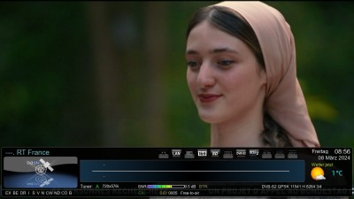

bluesatel a écrit : ↑jeu. 07 mars 2024, 20:42 Il ne reste plus qu'un RT france sur Express AM8, :-" 14° ouest sur le transp 11541, H, 8264 mais le hic c'est avec un faisceau ku fixed 2 et je ne suis pas dans la bonne zone (normandie) raté donc (pas de signal au récepteur)
mais même celui-ci je me demande si c'est encore valable
C'est encore valable
la chaine fonctionne sans problème

merci pour cette infos, là je crois que j'ai un problème
-> impossible de recevoir ce transpondeur, pourtant pas faute d'avoir essayé
avec une offset 80 et réceteur classique strong
la seul chaine qui passe est almanar....et rien d'autre
signal de 80% et qualité 0 pour le 11541
mais j'ai la prime focus 90 cm et une offset de 110 cm...j'ai pas essayé sur ce satel...
il y a quelque chose que je ne comprends pas : voila je reçois des transpondeurs sans problème et d'autre pas du tout. sur le même satellite et exactement le même faisceau. surtout avec badr8. mais pour les express j'ai ce problème, peu importe en dvbs ou s2, il y a des transpondeurs qui ne passe pas et quelque un si. cela est un mystère pour moi. Je suppose que c'est une question de puissance de transpondeur différente à l'émission du satellite.
les satellites qui "passent" sont astra et hotbird = aucun problème de réception sur la TOTALITES des transpondeurs. idem pour eutelsat 5wB.
mais les autres non.
tu utilise quel diamètre et type de parabole ? pour express am8 à 14°W
merci pour ton retour.

Hello,
J'avais essayé de capter RT France sur 53° Est sans succès avec une offset Gibertini 80 cm. Sur la fréquence annoncée, la chaîne n'est plus diffusée. Par contre, elle reste diffusée sur le satellite Express 14° Ouest sur la fréquence 11541 H mais il faut un bon diamètre. Ici, en IdF, aucune réception. Le faisceau KU Fixed 2 est plus difficile à recevoir que faisceau KU Fixed 1 sur lequel est diffusé Al Manar s/ 10974 H.
@bluesatel
Au delà de faisceau, il y a aussi la puissance d'uplink/downlink qui joue. Ainsi, sur un même faisceau, certaines fréquences peuvent être reçues sur le même tp et d'autres pas. On a le même cas pour le satellite Eutelsat 21B avec les MBC Masr.

Bonjour Sam2005
Sur la cote d azur pour recevoir les RT sur Express 14° c'est une 120 chanel master et encore c'est limite

Du Nord de la Bavière ( juste hors limite du beam officiel du AM8 14°Ouest) c'est plus que limite avec une 1,20 Laminas motorisée ( par beau temps)
avec 3,8 dB.
