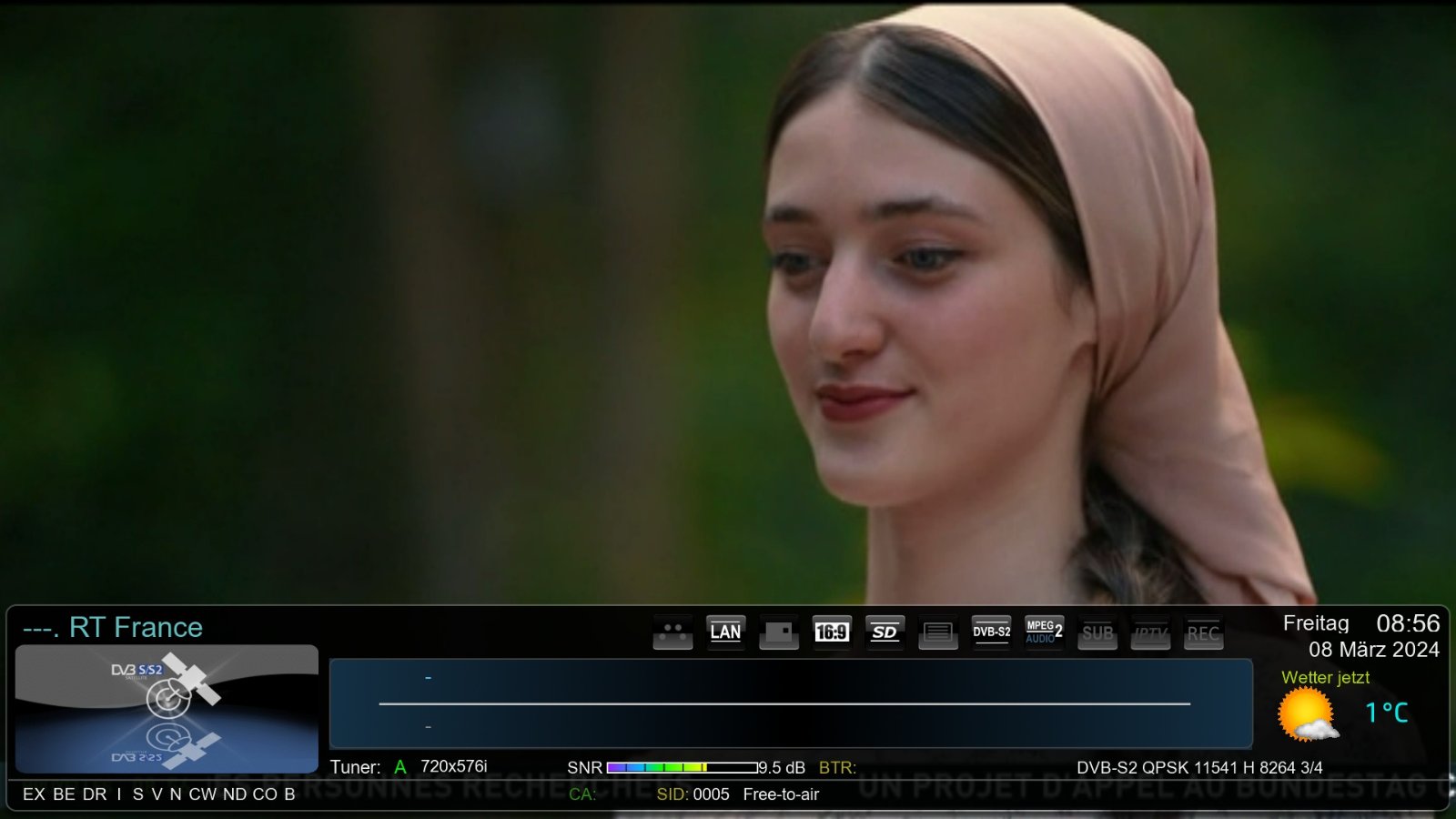

C'est encore valable
la chaine fonctionne sans problème

HELP !!!
merci pour cette infos, là je crois que j'ai un problème
-> impossible de recevoir ce transpondeur, pourtant pas faute d'avoir essayé
avec une offset 80 et réceteur classique strong
la seul chaine qui passe est almanar....et rien d'autre
signal de 80% et qualité 0 pour le 11541
mais j'ai la prime focus 90 cm et une offset de 110 cm...j'ai pas essayé sur ce satel...
il y a quelque chose que je ne comprends pas : voila je reçois des transpondeurs sans problème et d'autre pas du tout. sur le même satellite et exactement le même faisceau. surtout avec badr8. mais pour les express j'ai ce problème, peu importe en dvbs ou s2, il y a des transpondeurs qui ne passe pas et quelque un si. cela est un mystère pour moi. Je suppose que c'est une question de puissance de transpondeur différente à l'émission du satellite.
les satellites qui "passent" sont astra et hotbird = aucun problème de réception sur la TOTALITES des transpondeurs. idem pour eutelsat 5wB.
mais les autres non.
tu utilise quel diamètre et type de parabole ? pour express am8 à 14°W
merci pour ton retour.
