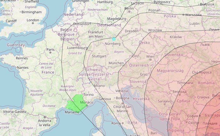

cela dépend aussi de quel coté de la cote d'azur vous vous trouvez,
a Nice c'est plus favorable que pour Marseille.

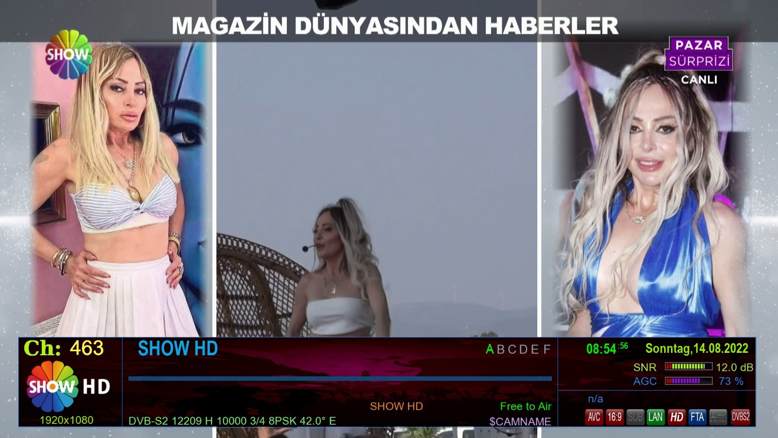

De mon coté , avec une 1,80m du nord de la Bavière ( donc mieux
placé que la cote d'Azur ) je recois cette fréquence
avec 12 dB donc sans problème.
mais de votre coté même avec 1,80 c'est pas certain du tout .

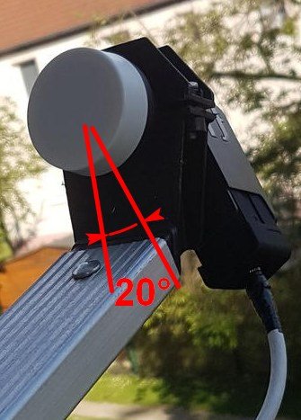

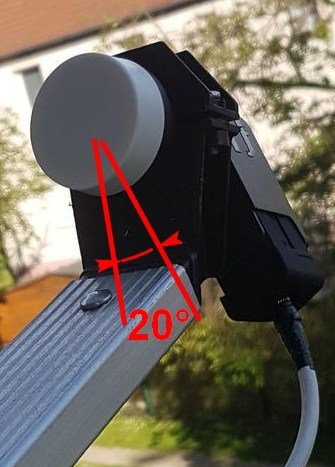

De toutes facons Türksat est particulier ( comme astra1 19,2 et astra2 28,2) , et pour avoir une réception optimale
sur une antenne fixe il faut que le LNB soit tournée d'environ 20°( comme sur l'image)
evidement pour une Motorisée on reste avec le LNB bien vertical
ou alors on a en plus un petit moteur pour regler le skew .
bonne chance.
bonne chance.
