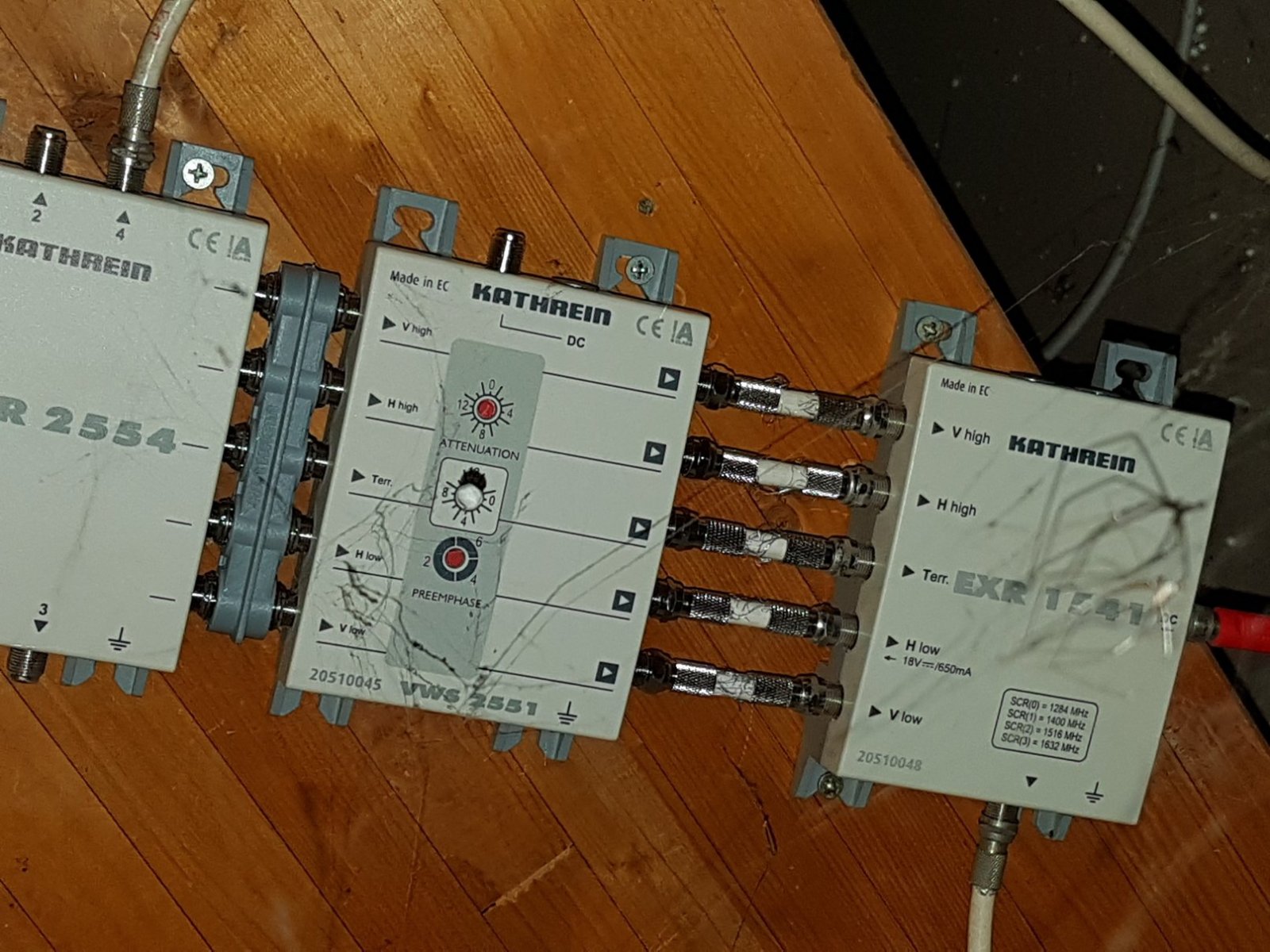

Je me suis faufilé sous le toit pour atteindre l'installation, il y a branché en cascade de haut en bas (photo) :
1 Kathrein EXR 2554 / 1 Kathrein VWS 2551 / 1 Kathrein EXR 1541
L'alimentation électrique entrant sur le EXR 1541 fonctionne, il y a une LED verte dessus.
Sur l'antenne il n'y a qu'une LNB quatro qui pointe sur ASTRA mais vu que la réception fonctionne dans ma chambre à coucher, j'en déduis que la LNB n'est pas morte.

Bonjour...je découvre le post...ce que je peux dire c'est que c'est une usine à gaz, pour le reste les pros du forum (si ils passent) , pourront t'aider !
Re: Problème soudain sur une insatallation unicâble SCR
En même temps, toute une installation SCR pour une seule prise utilisée; cela pourrait s'appeler "jeter son argent par la fenêtre".. Une installation classique LNB Quattro et le premier Kathrein EXR suffit largement pour 4 TV indépendantes maximum. :wink:
Quand je vois le prix du matériel installé, je me dis aussi que quelques colliers colsons pour maintenir le tout dans de bonnes conditions ne doivent pas être trop chers. :)
