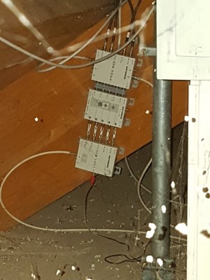

Depuis dimanche matin, je n'ai plus de signal dans le salon. Le décodeur n'indique rien de plus sinon qu'il n'y a pas de signal. J'ai branché un ancien décodeur Kathrein qui lui indique qu'il y a un court-circuit sur le LNB.
Je précise qu'il y a eu de fortes tempêtes ces derniers jours mais je ne sais pas si ceci est lié.
Etant issu d'un domaine professionnel technique, j'ai essayé d'éliminer une à une les causes possibles, mais bon... le satellite c'est pas mon domaine.
Je me suis faufilé sous le toit pour atteindre l'installation, il y a branché en cascade de haut en bas (photo) :
1 Kathrein EXR 2554 / 1 Kathrein VWS 2551 / 1 Kathrein EXR 1541
L'alimentation électrique entrant sur le EXR 1541 fonctionne, il y a une LED verte dessus.
Sur l'antenne il n'y a qu'une LNB quatro qui pointe sur ASTRA mais vu que la réception fonctionne dans ma chambre à coucher, j'en déduis que la LNB n'est pas morte.
Bref je ne sais pas ce qu'il faut changer pour régler ce problème. J'ai bien contacté plusieurs dépanneurs SAT mais aucunes interventions possibles avant un mois.
Alors si quelqu'un ayant les connaissances requises aurait la gentillesse de m'aiguiller vers un début de solution !

Bonjour...je découvre le post...ce que je peux dire c'est que c'est une usine à gaz, pour le reste les pros du forum (si ils passent) , pourront t'aider !

En même temps, toute une installation SCR pour une seule prise utilisée; cela pourrait s'appeler "jeter son argent par la fenêtre".. Une installation classique LNB Quattro et le premier Kathrein EXR suffit largement pour 4 TV indépendantes maximum.

Quand je vois le prix du matériel installé, je me dis aussi que quelques colliers colsons pour maintenir le tout dans de bonnes conditions ne doivent pas être trop chers.
