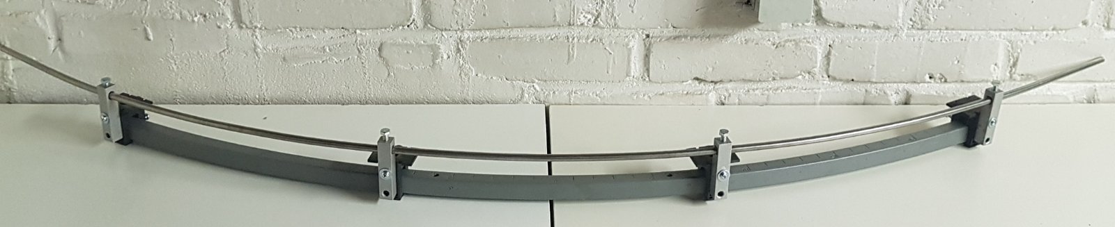

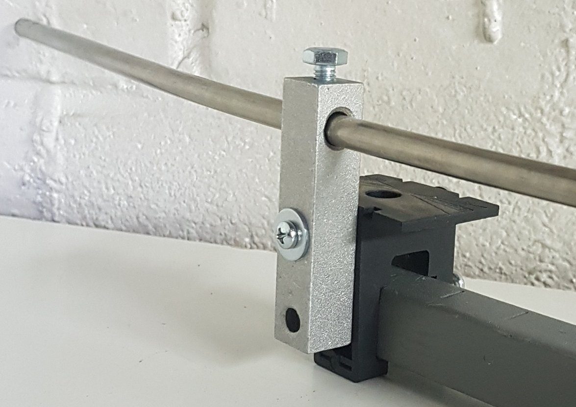

Montrez cette image à un atelier de métallurgie local, et ils pourront probablement vous fabriquer le kit de mise à niveau.misterm007 a écrit : ↑lun. 29 août 2022, 11:03 2 - et si quelq'un sait ou je peux me procurer la barre qui se fixe au rail original et ou ont peux rapprocher les lnb beaucoup plus et ou ont peux regler chacun en hauteur.
Si vous avez un lien.

Bonjour, RimaNTSSRimaNTSS a écrit : ↑lun. 29 août 2022, 12:02Montrez cette image à un atelier de métallurgie local, et ils pourront probablement vous fabriquer le kit de mise à niveau. TheBar.jpgmisterm007 a écrit : ↑lun. 29 août 2022, 11:03 2 - et si quelq'un sait ou je peux me procurer la barre qui se fixe au rail original et ou ont peux rapprocher les lnb beaucoup plus et ou ont peux regler chacun en hauteur.
Merci de ta reponse aussi rapide
Mais bon ont m as dit que sa se vendais sur ebay.de
Car si je trouve quelqu un pour me le fabriquer sa etre du sur mesure donc à un.prix exorbitant

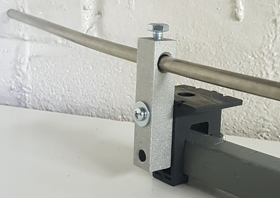

It is 8mm stainless steel bar. Threaded rod will not work here.

Re: Antennes Toroïdales Wavefrontier T90 / T55

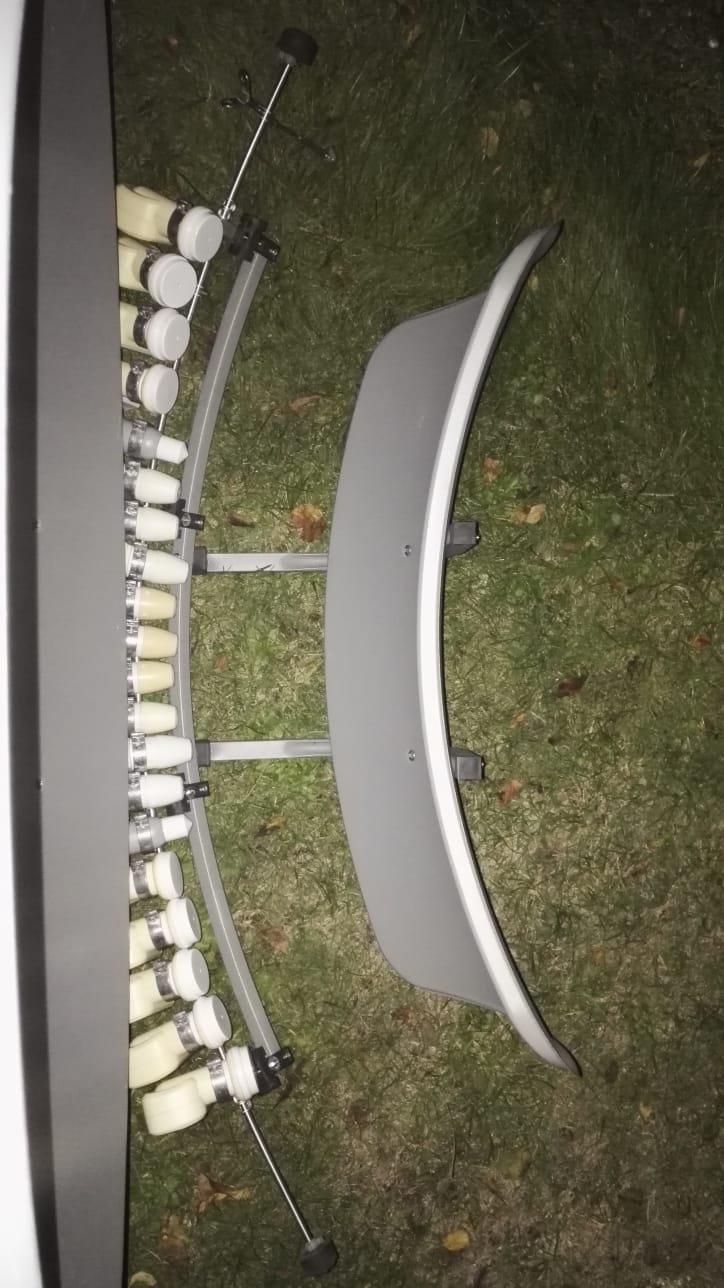

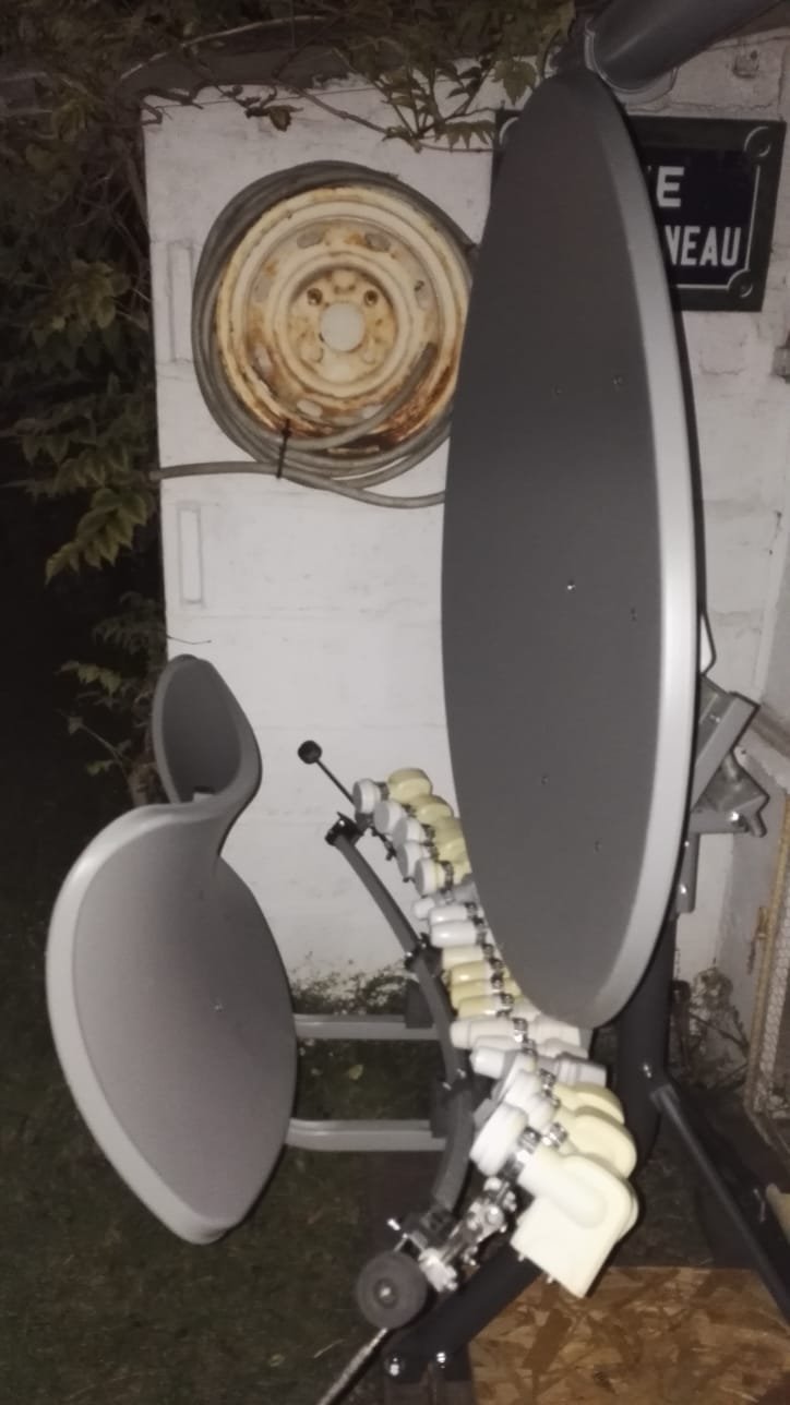

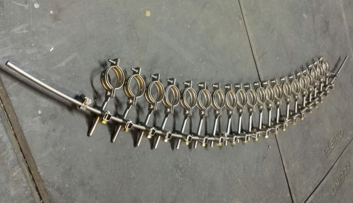

Sa avance tout doucement mais sûrement!!!
J ai procéder ainsi pour ne pas percer le rail original.
Et en plus je peux déplacer ses supports (coulisser) si j'ai un lnb qui viens à sa place.
Parcontre il faud que je fasse une modification pour pouvoir insérer mes supports de lnb sans devisser mes supports de rail.
@misterm007 It is good idea to make connection points movable. The distance between the new bar and original bar could be smaller, with this you may have difficulties to align LNBs near the center of the rail.
"you may have difficulties to align LNBs near the center of the rail"
Why?
i have 1/2 cm more of your system.
J ai juste un demi centimètre de plus que vous.
Sa donne plus de liberté au support lnb pour le reglage car le rail est plus loing que votre système.
L avantage comme je vous ai dit c est de ne pas percer le rail.
Et surtout avoir des supports mobile.
Le vraie problème pour moi c est que mes supports lnb doivent être mis en avance sinon je dois tout defaire pour les mettre ou les enlever.
Il Faud que j' en construise en forme de U EN ALUMINIM.
Why?

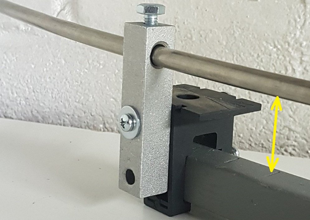

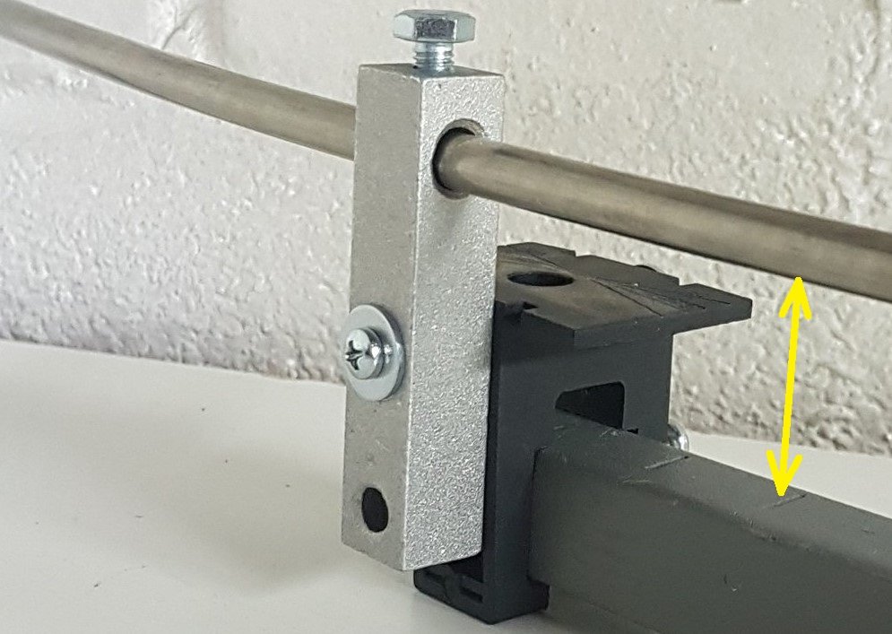

I mean, this distance (in yellow) is a little too high and may prevent properly adjust LNBs in the center of the rail. The main mirror of the antenna will not allow doing that. Of course, I did not see the LNB-holders you will be using, maybe they will not prevent the adjusting. ![Sourire :)](./images/smilies/icon_smile.gif)
Anyway, good luck with what you are constructing. ![Sourire :)](./images/smilies/icon_smile.gif)
Alors pour les lnbs j'utilise des alps.
Il est vraie qu au centre du rail il n y a pas trop de place pour bouger.
Je vais essayer tout cela
