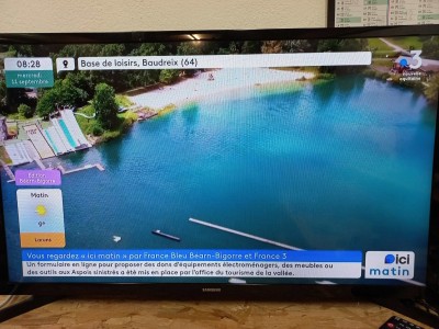

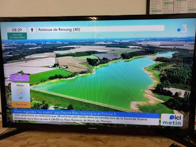

Sur le GR1, c'est F3/France Bleu Béarn-Bigorre qui est diffusé le matin pendant qu'est diffusé, sur l'autre multiplex, F3/France Bleu Gascogne.
Mais pourquoi occuper tout un canal pour une seule déclinaison alors que cela aurait pu s'insérer en lieu et place de Franceô sur le GR1 ?

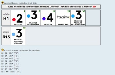

C'est bien officiel, ce simplex ( puisque c'est comme ça qu'il s'appelle ) apparaît dans "Ma TNT".
Diffusé par TDF ( Pic du Midi ) avec une toute "petite" puissance d' 1,5KW ( alors que les autres multiplexes sont balancés avec 50KW chacun ).
Et c'est donc visiblement destiné aux téléspectateurs des Landes ( ...de Gascogne ) puisque ce F3 s'appelle "France3 Aquitaine-Gascogne" et de par sa puissance limitée plus difficile à recevoir au-delà de la Garonne, c''est ce que j'ai pu constater sur le terrain.
Pérenne j'en sais rien, gâchis technique c'est sûr ( une fréquence = une chaîne )... C'est mon point de vue.
