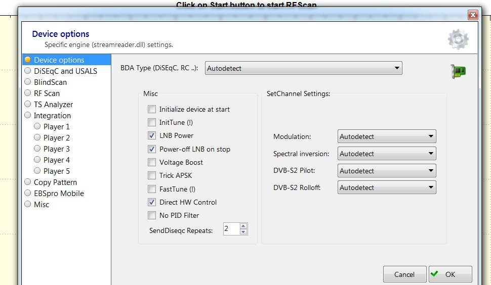

"c'est comme ci , aucun signal arrivait a l'antenne"
en lisant cette phrase tu m'as donné une petite idée :
pour recevoir un signal la TBS 8922 doit alimenter le LNB ...
ELLE, est bien sous tension, tu écris :"pour ebspro, demarrer/stoper le peripherique ,fonctionne, ca passe en vert ..) "
Donc il faudrait s'assurer qu'ELLE envoie bien du courant au LNB par le coaxial...
Et vérifier dans EBS / Options / Device options, que la ligne "LNB Power" est bien cochée...
Entr'autre...

merci onimim ta reponse ,
concernat ebspro , effectivement l'alimentation est bien coché
je viens de prendre la tension, avec dvbdream , sur une chaine verticale , j'ai bien 13.8v , et en H je passe a 19.5 v (a vide, coax debranché du LNB)
donc ça semble correct
