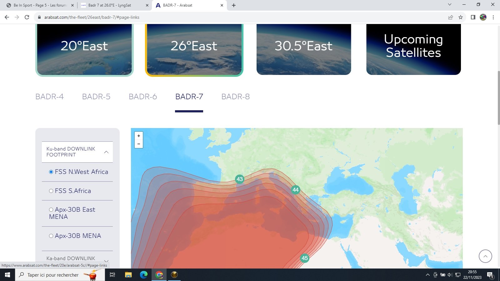

BADR7 pour 10970V
BADR7 pour 10970V
ESHAIL2 pour 10810V
ESHAIL2 pour 10810V

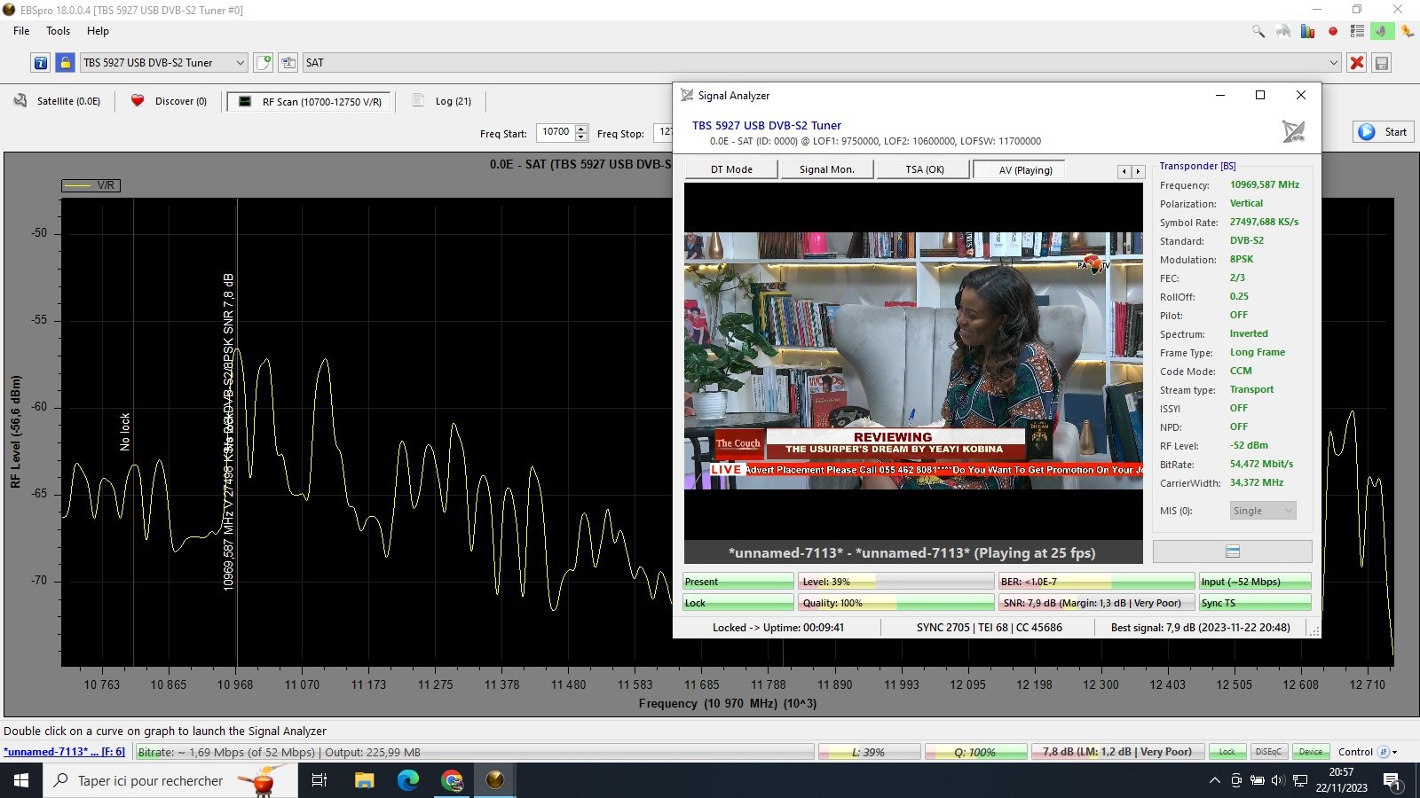

10970V
10970V
Capture écran 10810V + 10970V
