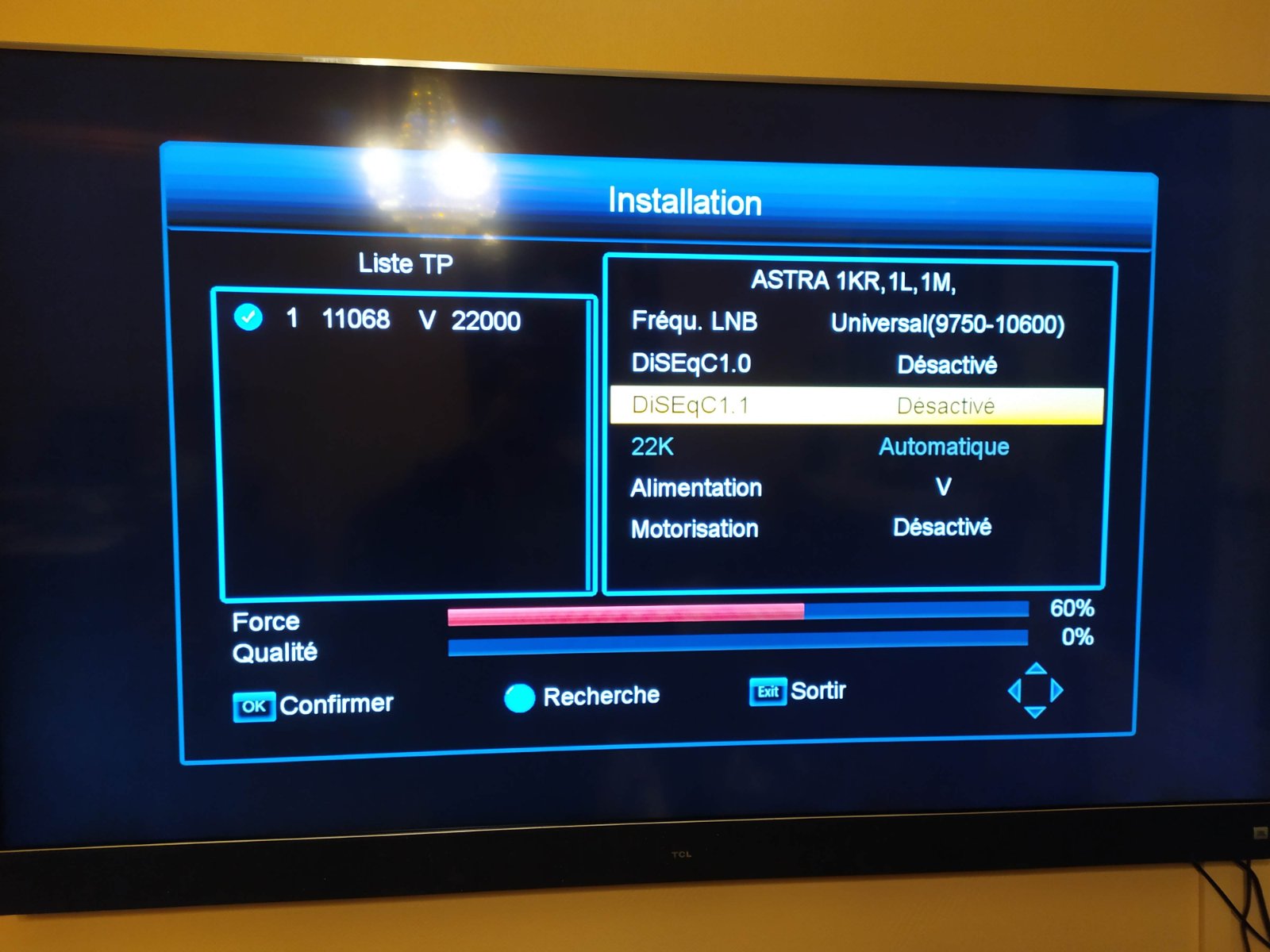

Voila mes reglages. Ça peut vous aider ? J'ai une parabole 80cm vec une tete mono de chez castorama et un recepteur optex ord 9450hd.
Merci bcp
Leo

Apres recherche approfondie je n'etais pas sur le bon satellite.... Apres avoir tourner la parabole de quelques degrés je suis arriver sur astra et la magie c'est fonctionnel !
Merci
Leo

Bonne nuit, tu as bien un LNB double pour recevoir Astra+HB ? à mon avis tu n'es pas au top de la double réception, il faut commuter pour passer de Astra à HB .
