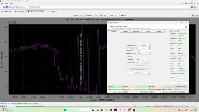

par Stéphane_47320
Si ça peut aider...
Telstar 14R/19V à 63°W
Fréq : 11505H SR 21000 FEC 1/4
Pas de vidéo , seulement DATA.
Telstar 14R/19V
Telstar 14R/19V

par Stéphane_47320
...Le site de Flysat à changé depuis la dernière fois que je l'ai consulté, et effectivement la liste ne dépasse pas le 58W. Mais je te confirme que c'est bien lui car j'ai conservé une capture d'écran "d'époque" et c'est bien la bonne fréquence, même polar, même SR.
Je trouve 4 porteuses sur ce satellite (datas seulement) et je les retrouve bien sur cette capture d'écran.

par atmo13
Super je l'ai trouvé avec la Triax 100cm, merci Stéphane :wink:
