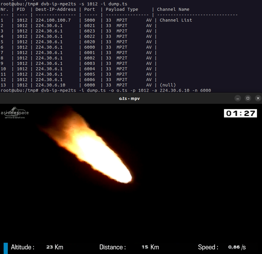

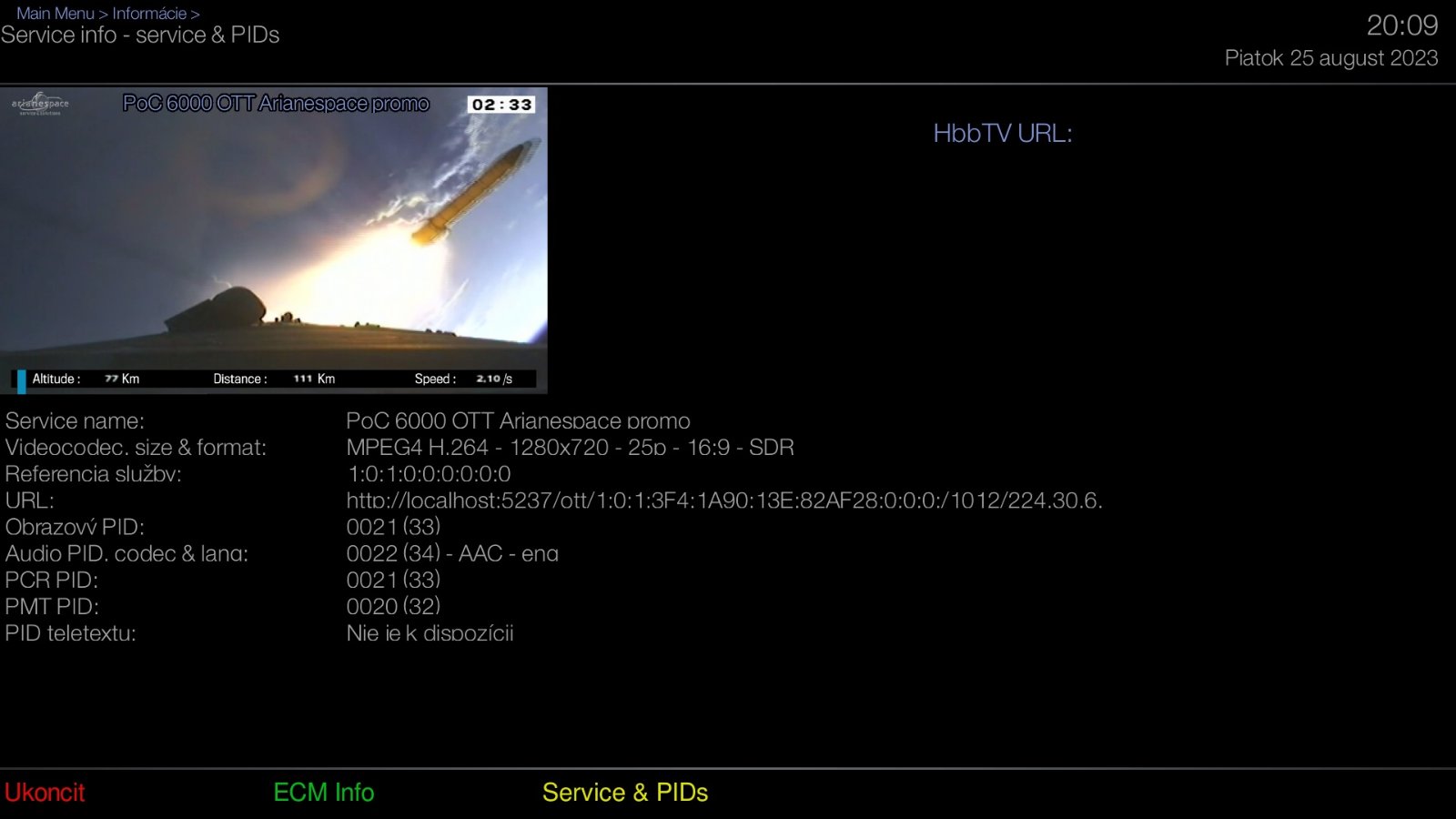

Récemment, il y a eu un boom de la diffusion sur protocole IP en DVB-TS. C'est relativement résolu avec les cartes DVB, mais enigma2 stagne un peu à cet égard.
Recently, there has been a boom in IP protocol broadcasting in DVB-TS. It is relatively solved with DVB cards, but enigma2 is a bit stagnant in this regard.
Un succès partiel vient de l'utilisation de dabstreamer ou de dvbnet.
Partial success comes from using dabstreamer or dvbnet.
