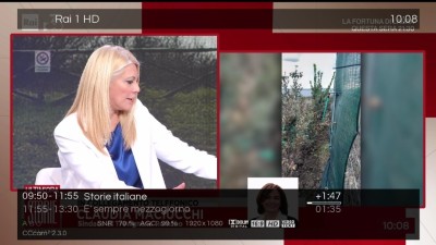

Depuis fin de semaine dernière , sur la cote d'azur la fréquence RAI 11.766 est très dératée.
Il y a encore quelque jour j avais des MER a 15 et un BER a - 2 alors que maintenant je suis péniblement a 11 .
Evidement a 11 on démodule mais le problème est quand on l injecte dans un collectif ..la ca s écroule.
Merci pour vos retours

Je n'ai rien constaté de tel dans le 05, même beaucoup de niveaux ont bougé depuis le début de l'année, car de nombreux TP ont changé de satellite, passant de Hotbird 13G à Hotbird 13F (ou vice-versa pour d'autres). Le 11766 V ayant à priori migré durant la première décade de janvier 24.
Ce sont les TP 10992 V et 11013 H qui auraient migré il y a quelques jours (le 7 mars d"après le forum italien https://www.digital-forum.it/threads/mo ... 4/page-213). Peut-être s'agit-il plutôt de ces fréquences si le souci est apparu fin de semaine dernière ?
En tous cas et en règle générale, la réception s'est plutôt (légèrement) améliorée de mon côté (je n'ai qu'une 65cm).

Tutto bene ici aussi (parabole 80cm, avec montage multi lnb IBU Thor Astra Hotbird)
Départements 84/13
