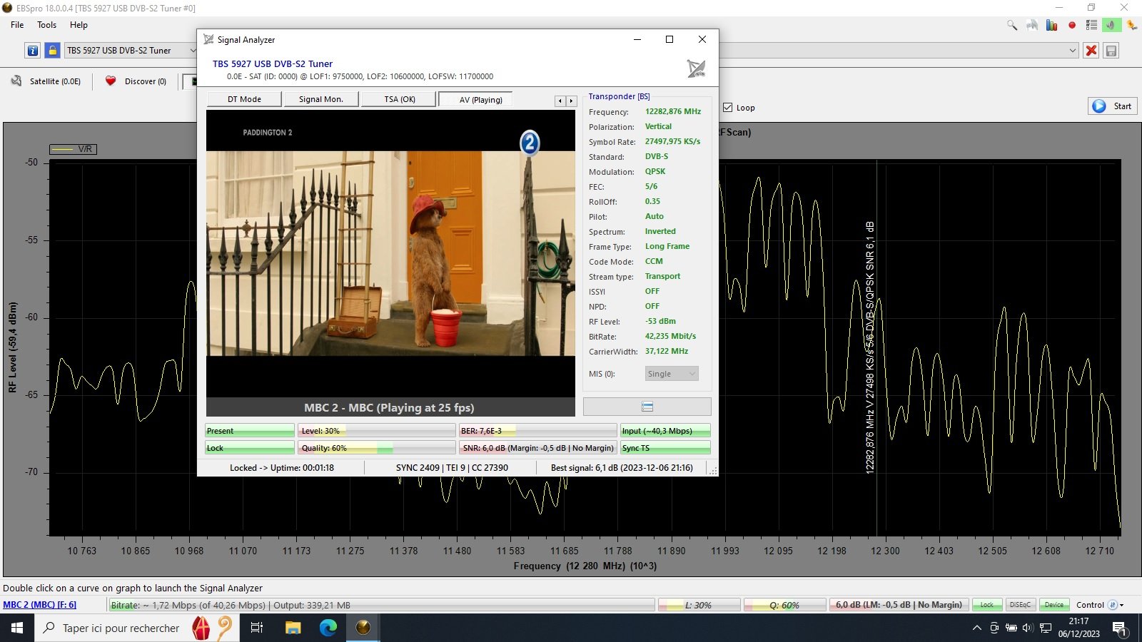

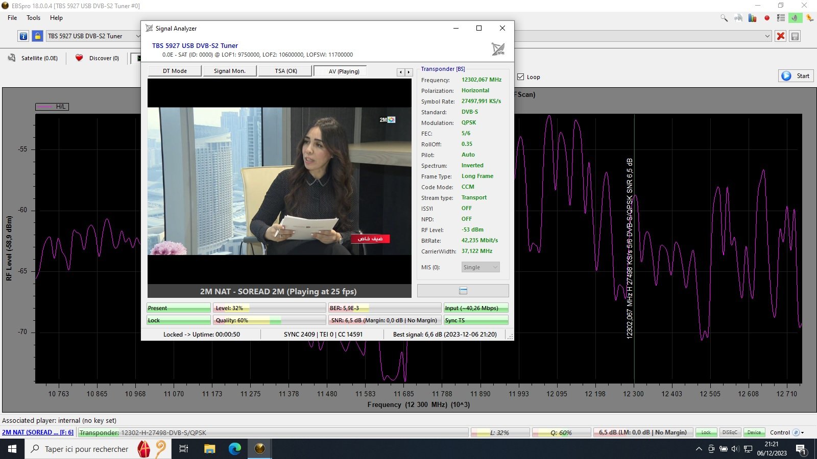

Bonjour merci pour ta réponse tu sais pourquoi on ne capte plus les 2 fréquences sur Badr 5 pour 2M fréquence 12303 verticale et les chaines MBC 12284 verticales sachant que j ai une parabole de 1 m en fibre lnb black inverto et depuis 3 semaines impossible de les obtenir il me marque pas de signal alors que les fréquences memeoriséés sur le récepteur sont ok stp peux tu m aider
cordialement
Messages : 59
Re: BADR 8
2M 12303H
2M 12303H
MBC 12284V
MBC 12284V

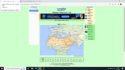

Couverture 7°
Couverture 7°

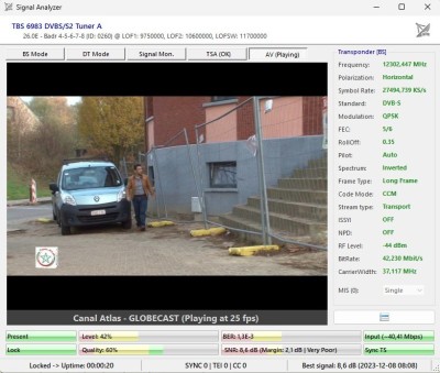

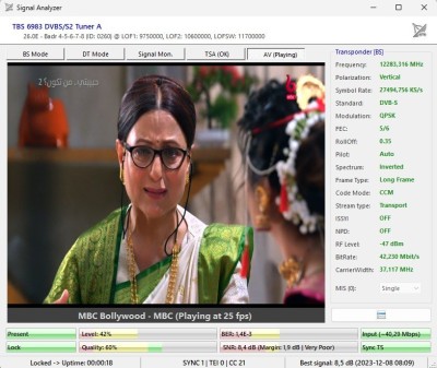

de mon coté avec une 1,80 Ch Master offset franchement plus au nord et plus a l'est que vous ( nord de la bavière en Allemagne ) donc encore beaucoup plus loin du beam de BADR je recois le 12283V et le 12303H avec une faible marge ( temps très gris -2 degré) , une 1,80m dans votre département doit donner des résultats beaucoup plus favorable que ce que vous avez obtenu l'année dernière
Ici mes résultats
