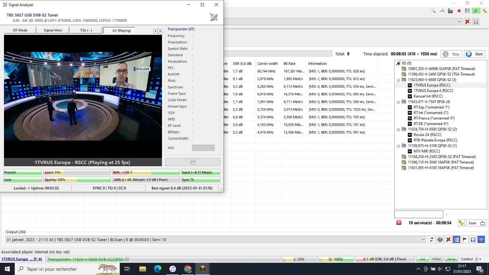

Re: Express AM8 à 14°W
Modifié en dernier par Stéphane_47320 le ven. 08 déc. 2023, 13:11, modifié 1 fois.

Bonjour Stéphane_47320,
Merci pour votre réponse cela m'a permis de reconfigurer mes transpondeurs, j'ai ainsi les mêmes transpondeurs. J'ai réussi à en capter un de plus le 11653.
