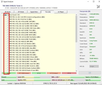

Bonjour a tous
Petite question :
Je n'arrive pas a démoduler sur le 27.5 Ouest le mux 11495 V !!
En faite les fréquences ce modifie seul quand je suis sur cette fréquence , je verrouille mais je ne démodule pas !!
Quelqu un aurais ce problème la ?
Messages : 1886
Re: Réception eutelsat 901
Bonjour ,
cette fréquences est codée en Biss , mais sans vraiment être conforme 100% à ce standard, donc souvent
les différents PIDs ne sont pas trouvés par le recepteur ou autre programme.
ce n'est donc pas étonnant que vous ayez des difficultés avec cette fréquence
