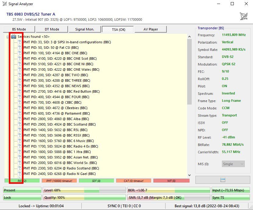

Bonjour ,
cette fréquences est codée en Biss , mais sans vraiment être conforme 100% à ce standard, donc souvent
les différents PIDs ne sont pas trouvés par le recepteur ou autre programme.
ce n'est donc pas étonnant que vous ayez des difficultés avec cette fréquence
