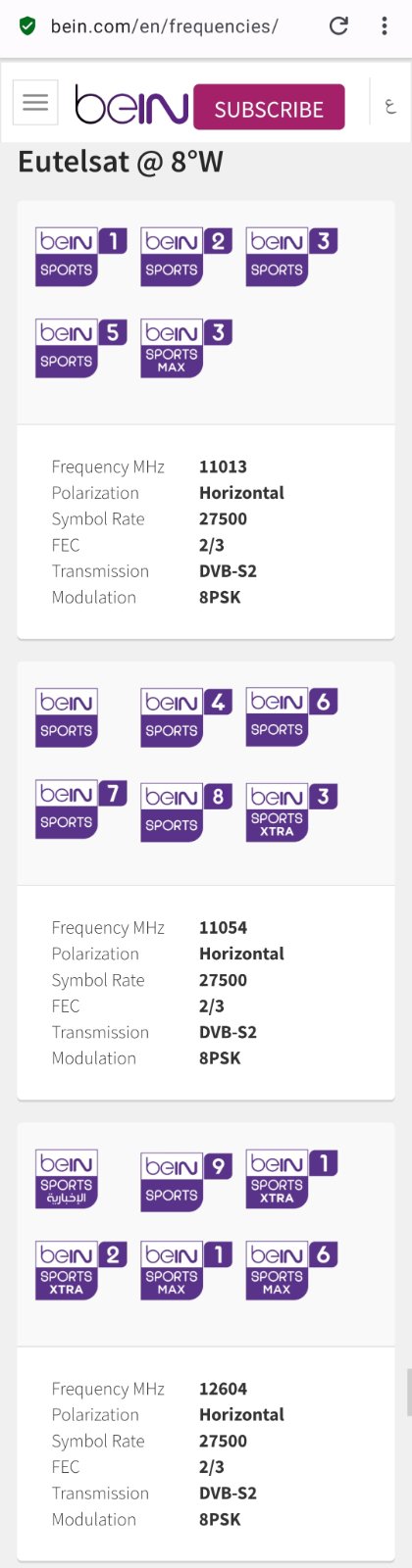

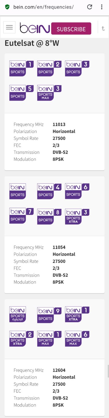

Tu veux dire que là aussi les fréquences ont changés où alors que je ne capterai pas non plus ?

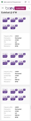

Sur le site BeIN MENA officiel y'a tout ça normalement sur Eutelsat 8w :
Bein sur 26°E
Bein sur 26°E
Bein sur 8°W
Bein sur 8°W

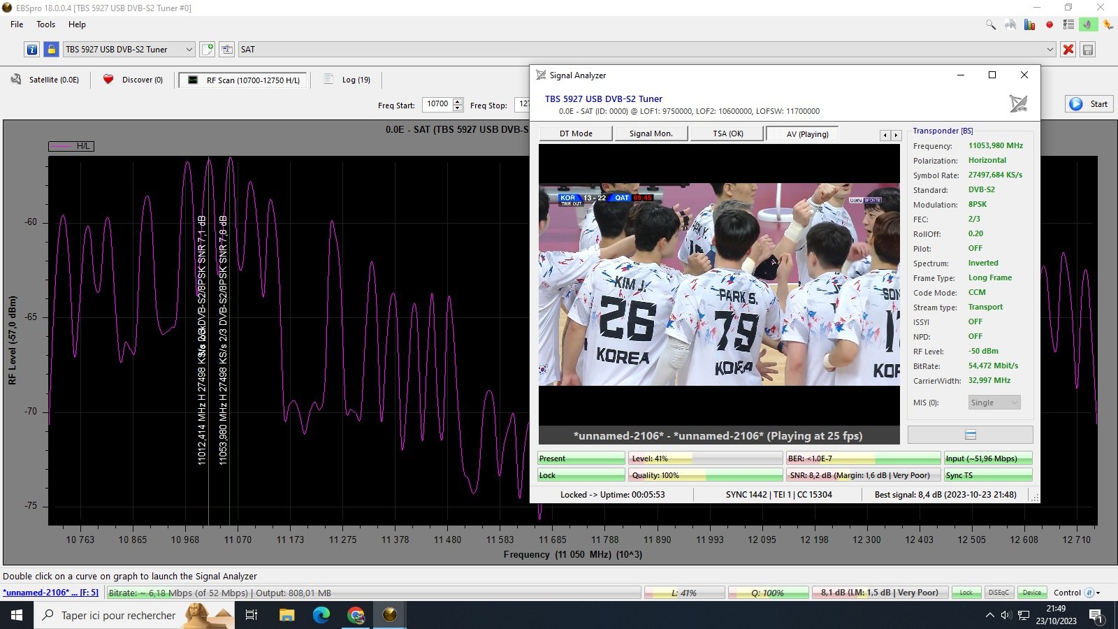

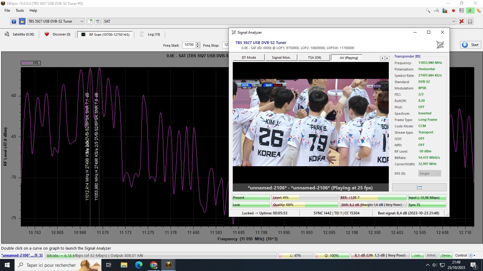

Bonjour Stéphan,
Merci pour ton retour, c'est assez encourageant tes résultats sur 8w, si loin de la zone avec une parabole de 100cm =D>
Aucune trace sur Eshail 2 à 25.8e de ton côté ?

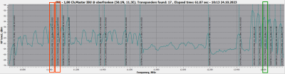

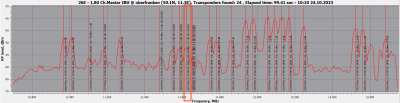

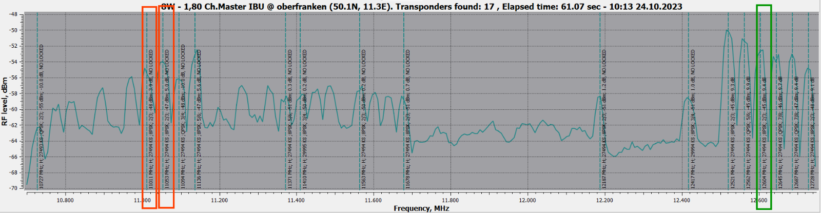

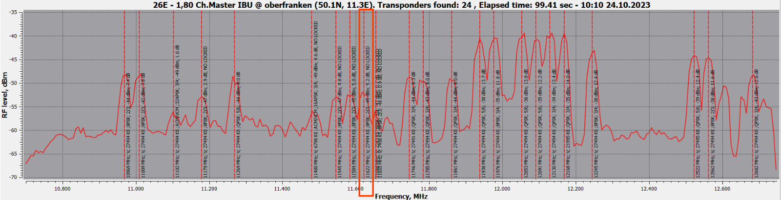

Bonjour ,
Par curiosité J'ai essayé de mon coté de recevoir ces fréquences de Bein sur les positions 8°Ouest et 26°Est.
Cet essai a été fait avec une antenne de 1,80m du nord de la Baviére ( donc franchement très loin de la zone de réception)
J'ai bien les signaux de toutes les fréquences mais le signal n'est pas assez fort pour avoir des images.Par contre
pour le transpondeur 12604 H 27500 sur 8° Ouest la reception est tout a fait possible donc pour vous ( avec des antennes
plus petites cela doir être tout a fait possible)

Bonjour Stephan,
Merci ton retour :wink:
A l'occasion je testerai aussi le 8w avec ma 100 mais pas sûr que ça passe avec la végétation du voisin 8-[

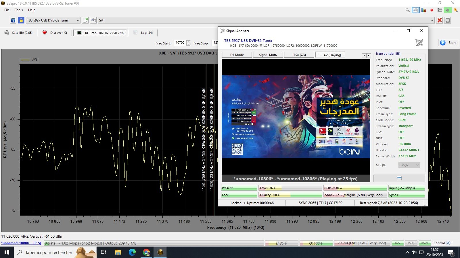

Si si... Je remets la capture d'écran :D

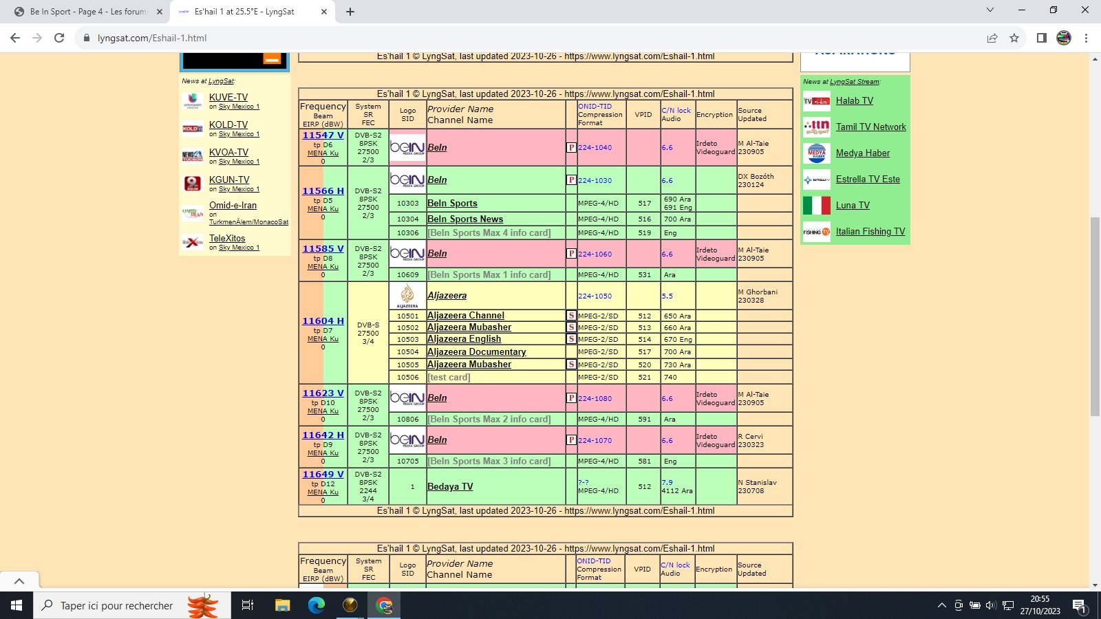

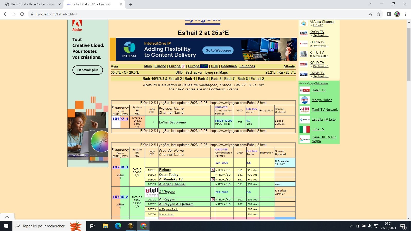

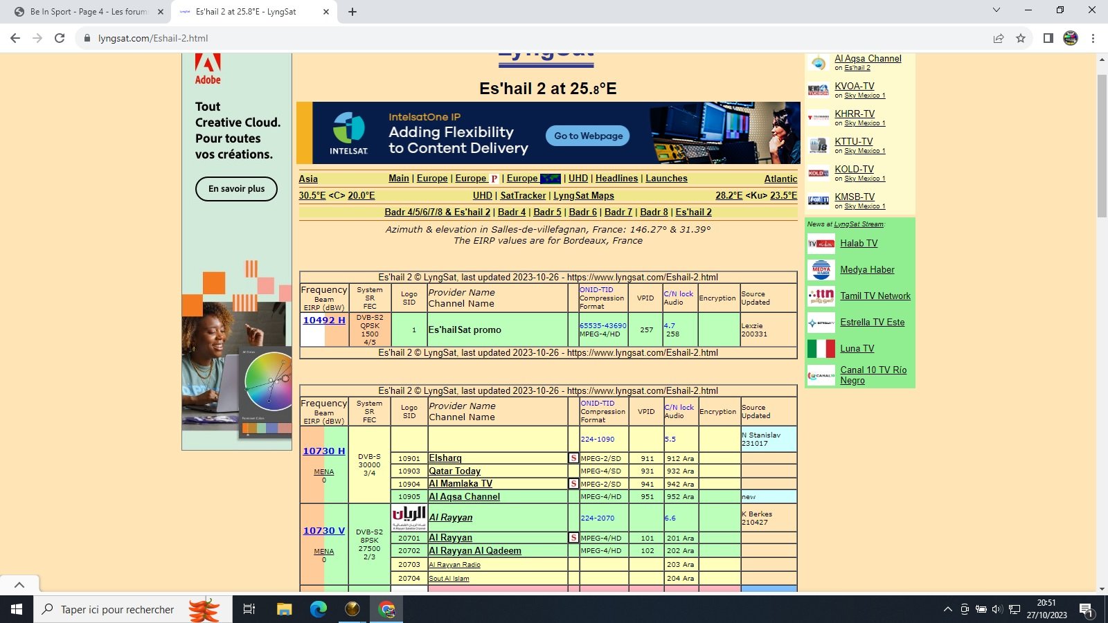

Salut,
Je suis pas trop familié avec Ebspro, mais la fréquence 11626 que je vois correspond à Eshail1.
Sur Eshail2 tu as 10730 H DVB 30000 3/4 en "facilement lockable "par exemple
Es'Hail 2
Es'Hail 2
Es'Hail 1
Es'Hail 1

Oui pas de BeIn sur 10730 je sais, c’était juste histoire de voir si Eshail2 apparaissait :wink:

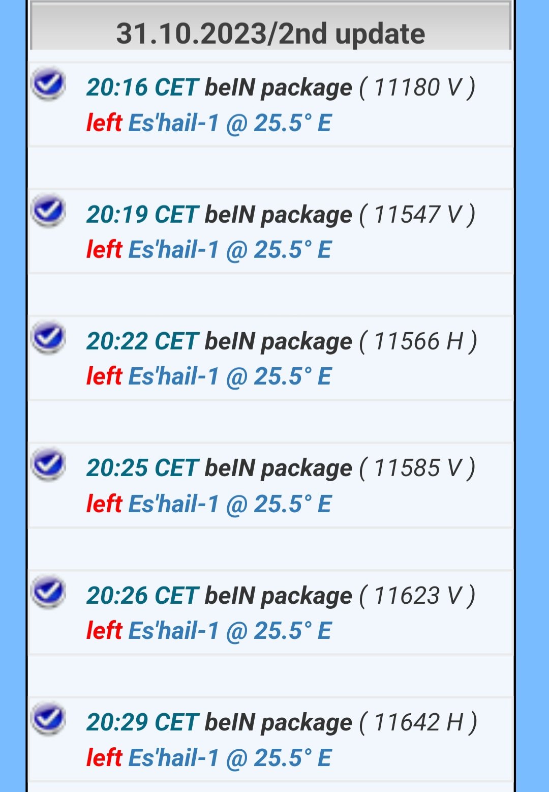

Depuis octobre toutes les fréquences BeIn ont migrées de Eshail1 à Eshail2 , même si quelques fréquences restent pour l’instant sur Eshail1 j’ai bien peur que tout passe par Eshail 2 à terme… Aucune communication de BeIn MENA pour l’instant sur le sujet :roll:
Messages : 54
:Et voilà les BeIN sont tous passés sur Eshail2 :cry:

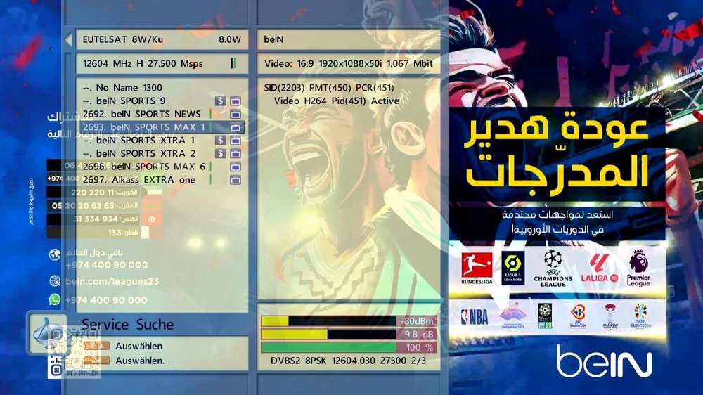

Passage sur Eutelsat 7w et 8w :
Avec parabole Triax 110 (100cm réel) ça passe bien ici sur Avignon pour les fréquences 12604 H sur 8W et sur 7w avec 12245 V et 12187 H , mais rien pour les fréquences 11013 et 11054 sur 8w :|
