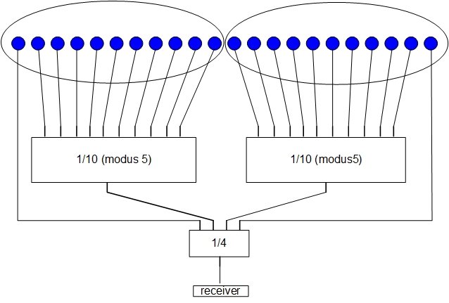

Re: Antennes Toroïdales Wavefrontier T90 / T55
I used to cascade Diseqc 1/4 and Diseqc 1/0 like on attached picture

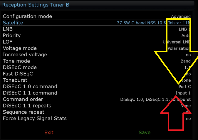

mais dans enigma2 (sur le stb ou receiver) comment configurer?
en ce moment je met diseqc 1.1 et chaque sat je met sat 1 et 2 et 3 etc...
pour ton exemple je devrais mettre diseqc 1.0 ou 1.1 ???
merci
pour ta réponse.
sa fait plaisir de te revoir.
merci

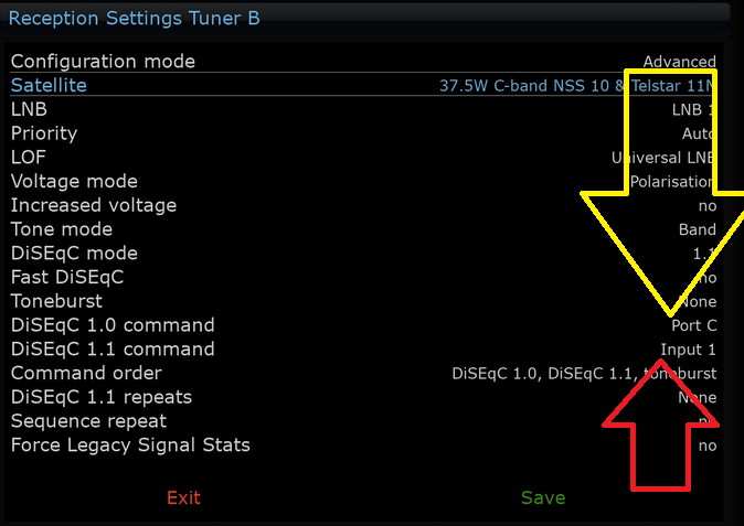

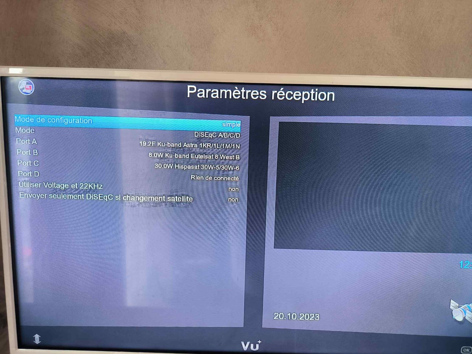

Enigma 2: Choose Port A, B, C or D for Diseqc 1/0 (yellow arrow) and then choose input 1-10 for Diseqc 1/10 (red arrow).

you are the best!!!

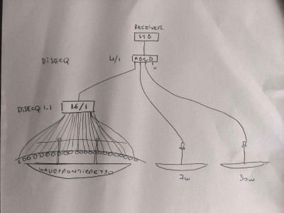

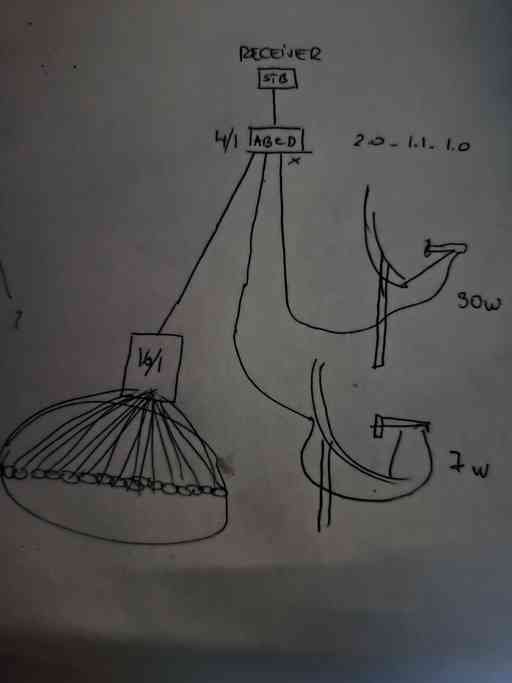

voici les images
j ai essayer avec les 2
en position juste après mon récepteur
Modifié en dernier par misterm007 le mer. 18 oct. 2023, 02:01, modifié 1 fois.
- Messages : 69
- Enregistré le : dim. 26 août 2018, 15:46

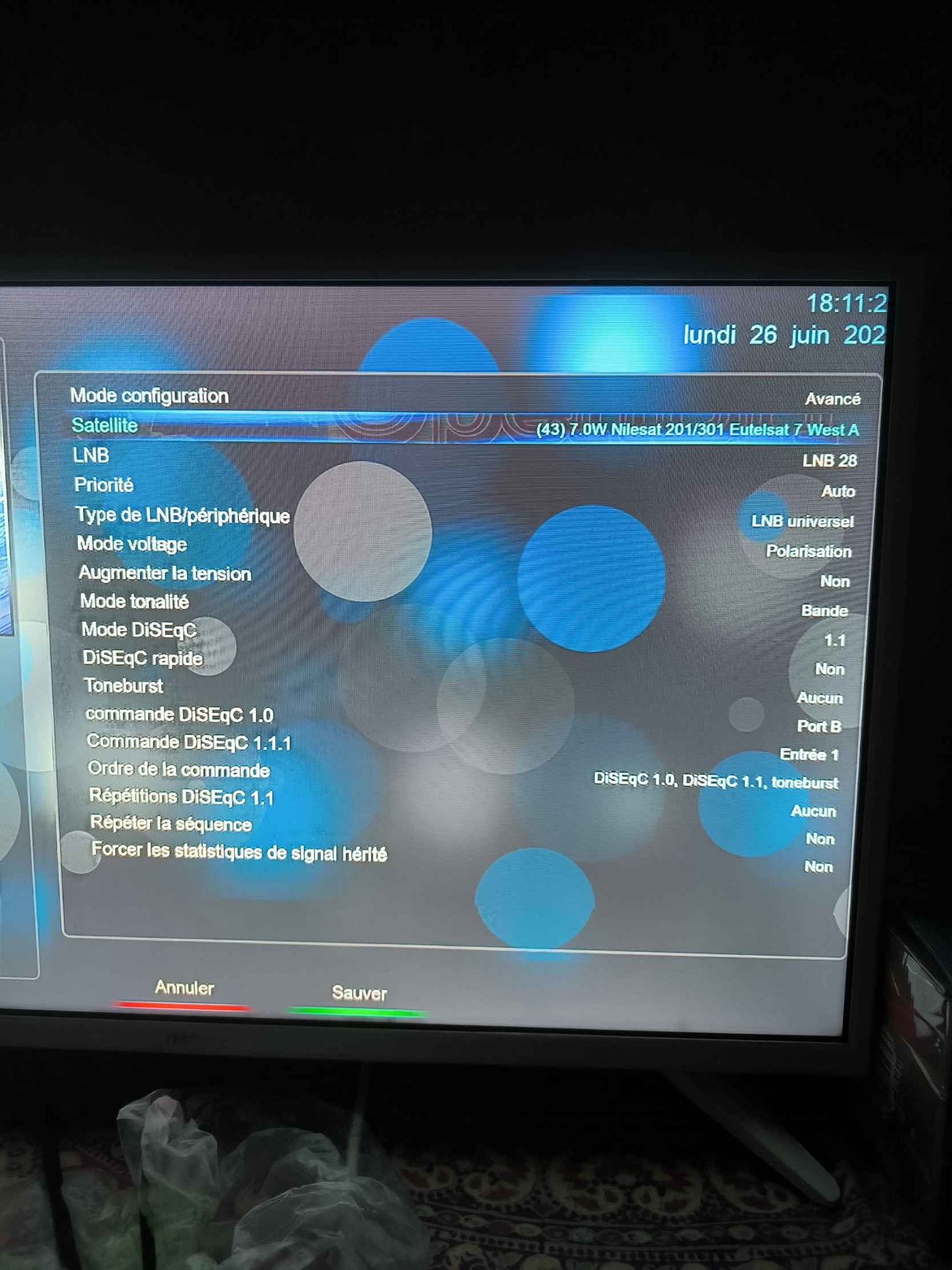

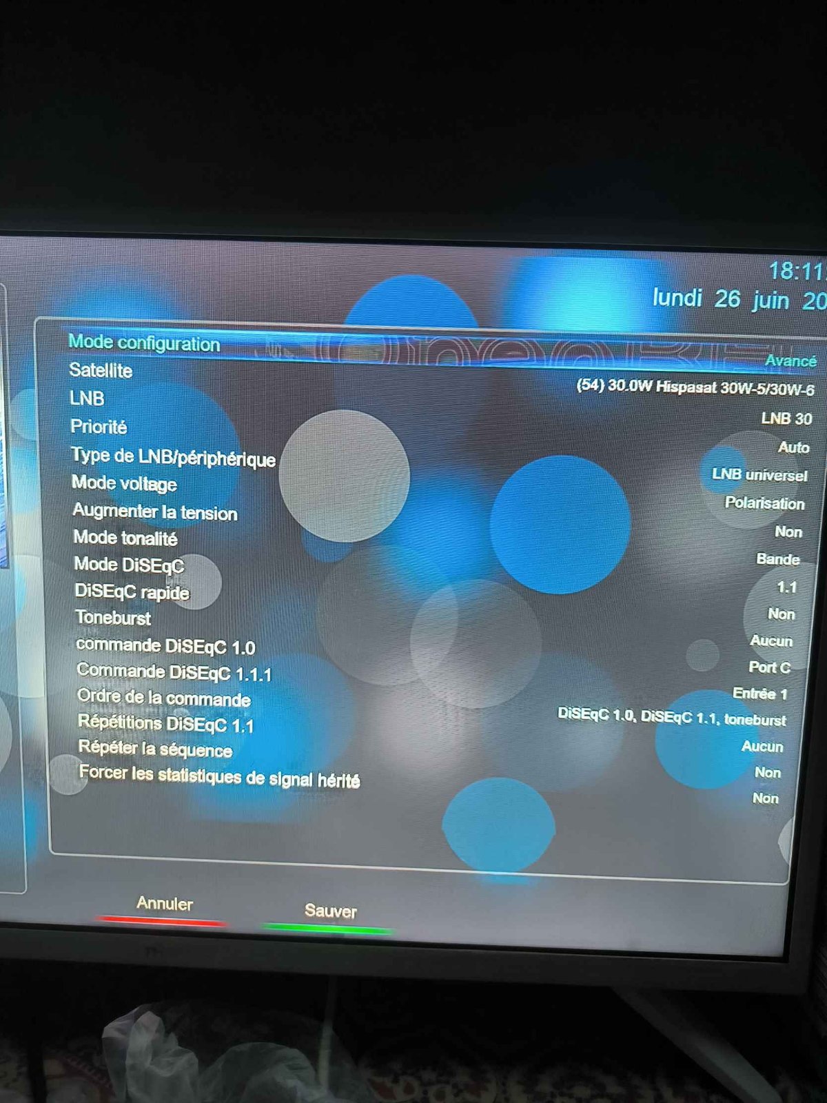

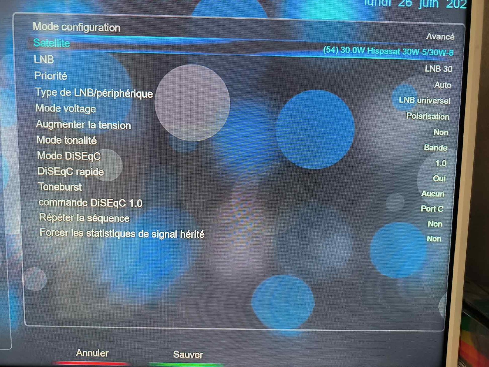

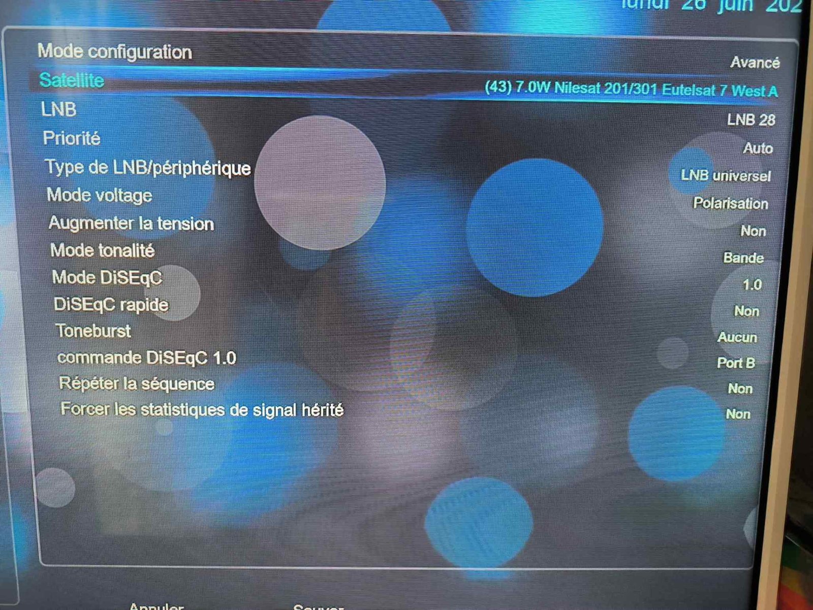

config port B sat 7w sa ne fonctionne pas
config port C sat 30w sa ne marche pas
Modifié en dernier par misterm007 le mer. 18 oct. 2023, 19:07, modifié 1 fois.

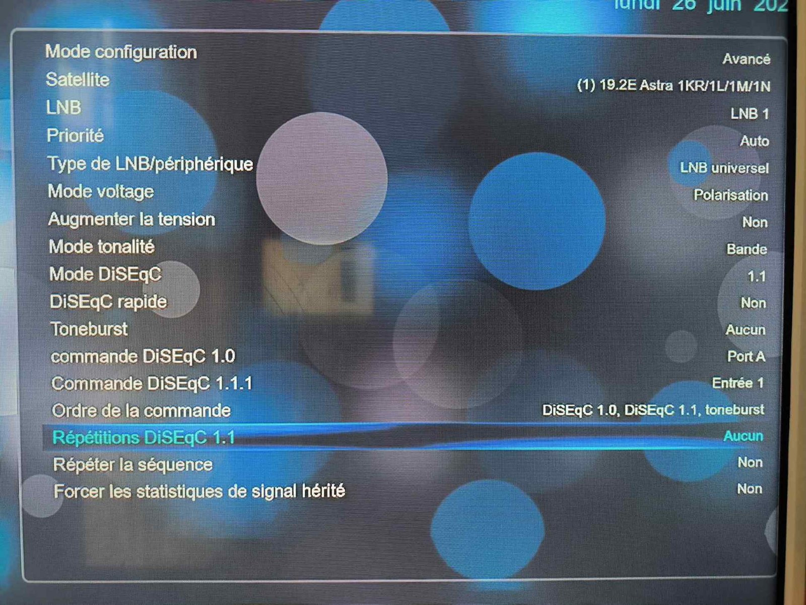

voici une autre schema
config port A sat Astra 19.2E
*disecq 1 port A
*disecq 2 port 1
sa ne fonctionne pas non plus
voyez vous une erreur quelque part
qd je branche juste le disecq 2 seul cela fonctionne
des que je met en cascade plus rien
*disecq 1 port A
*disecq 2 port 1

- Messages : 69

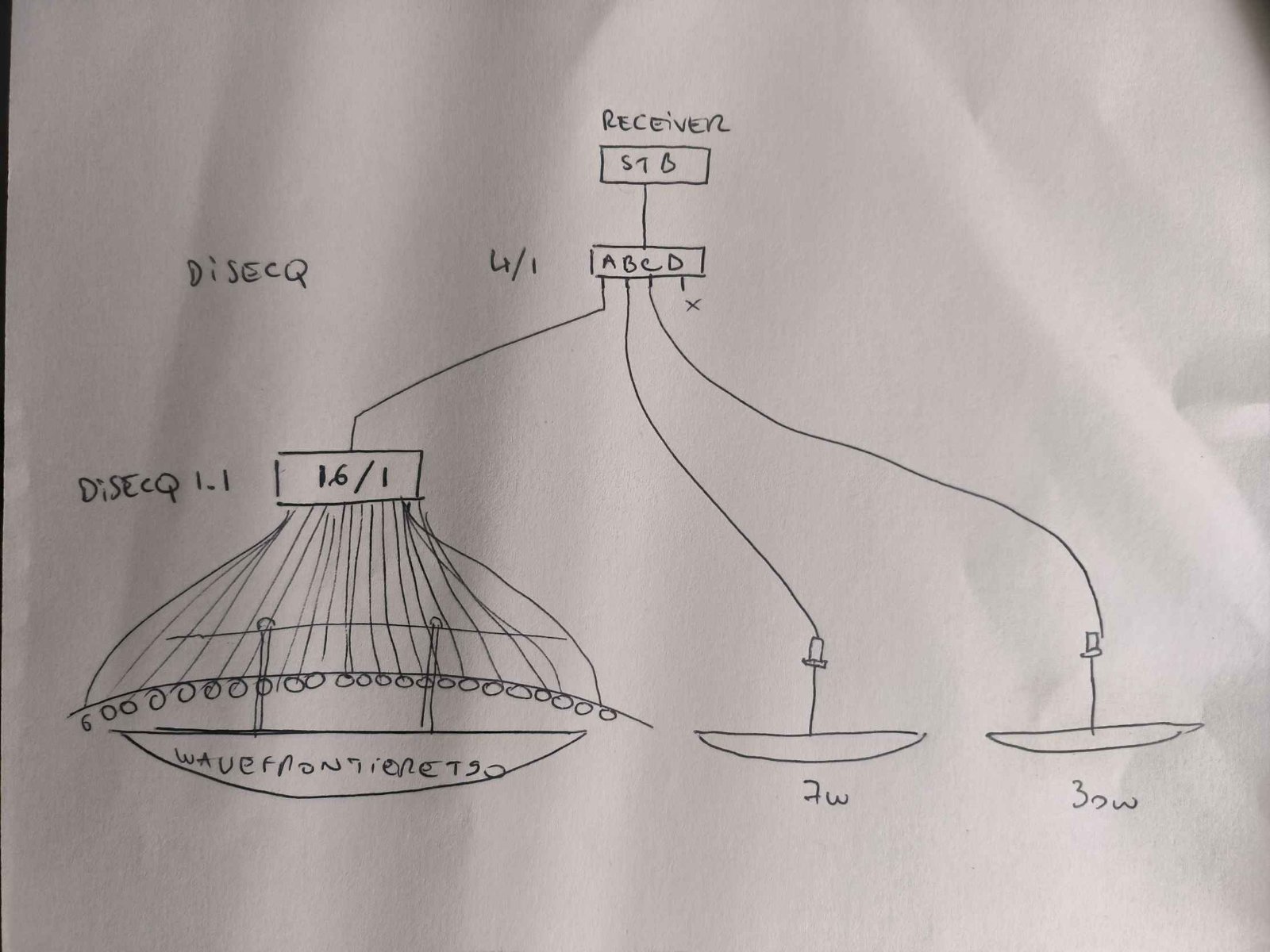

j'ai même essayer comme cela

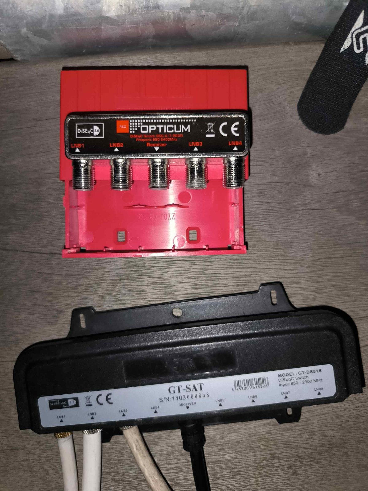

- Messages : 69
mon premier commutateur n'est pas 1.0 !!!
mais 1.1[8/1] ou 2.0 [4/1]
mais qui peux le +(plus) peu le -(moins) non ?
c'est peu être soit sa soit problème de configuration
- Messages : 69
j'ai même essayé comme ceci avec les deux diseqc différent et deux demo différents.
résultat nul.
quelqu'un aurai il une idée svp.
résultat nul.
