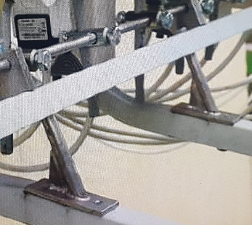

Super idée RimanTSS je n avais pas pensé à sa pourtant j ai vu cette image sur un forum mais je ne savais pas qu il avais changer l emplacement de ses supports.

J ai même retrouvé l image

Yes, the picture of the antenna is mine. However, those studs were installed exactly as the plastic ones. But you got the idea they could be moved, and their size can be adjusted as well. Unfortunately, I do not have T90 anymore and can not do experimenting.

Quand je te disais que je t ai beaucoup suivi sur les forums.
Ah ok ceux là ne sont pas ajustables c est mieux comme sa je ne percerai pas la barre une deuxième fois sa la fragiliserai avec le poid qu elle supporte.
Sa à toujours été mon opinion jamais percée si j ai une autre solution.
Merci encore RimaNTSS

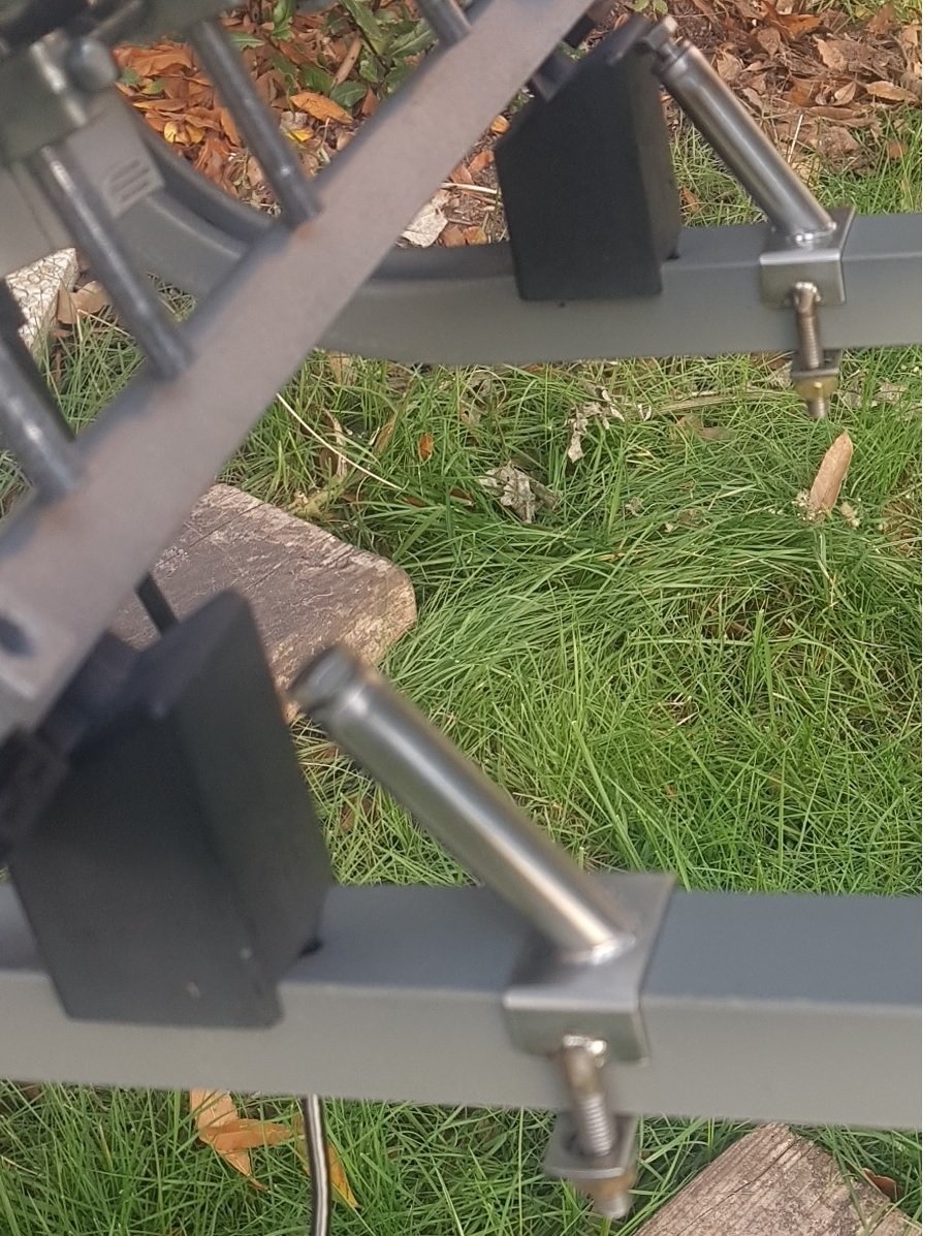

hello,
Voila ce que sa donne
je voulais les percer par dessous de peur qu'ils ne se remplissent d'eau
franchement taille "pile poil" parfaite, comment as tu fait?
Tu n'a plus de t90 pour les dimensions.

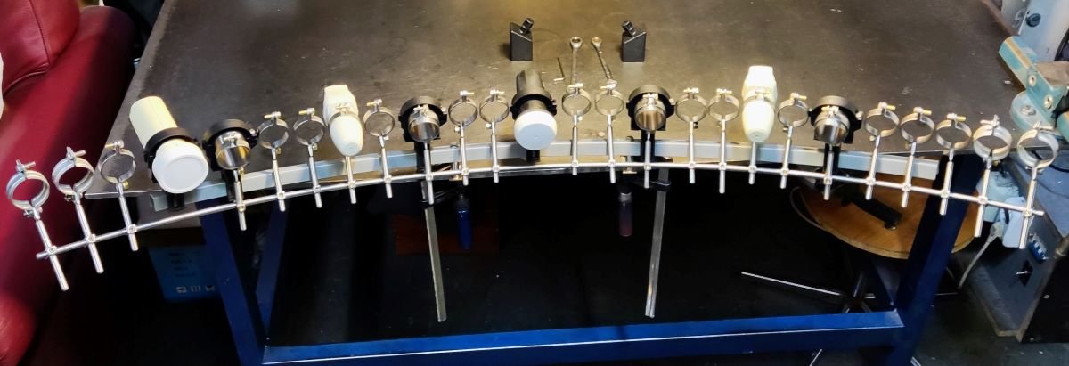

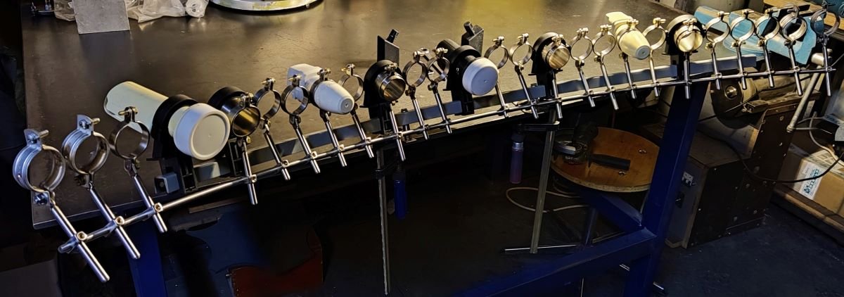

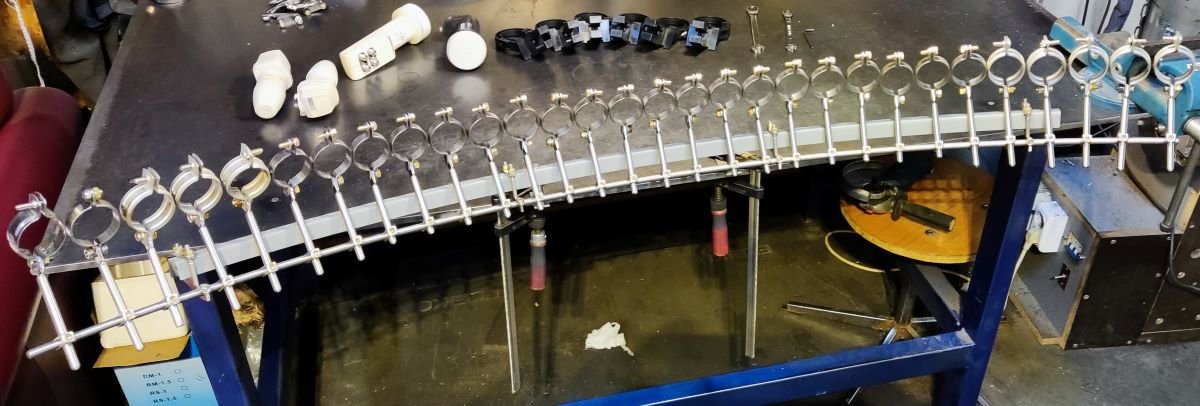

There is T90 upgrade I am making for a friend of mine. Of course, 25 LNBs will not be installed, as satellites not located in the sky so evenly separated. At the same time, when new LNB-holders be installed, there is also possibility to use original plastic holders.

hi! justement j'ai vu ta réponse sur un autre forum.
très jolie travail.
par contre il m'as battu !!!
mais ce n'est pas 25 mais bien 26 lnbs.
=D>

misterm007 a écrit : ↑mer. 01 févr. 2023, 18:24mais ce n'est pas 25 mais bien 26 lnbs.
Sorry, my mistake, did not count properly. Anyway, it is physical possibility to place LNBs, not even theoretical for reception, and even more possible to do practically.

If original plastic LNB-holders removed, then it is possible to place even more not original ones. Of course, only narrow LNBs can be used there.

hi!
30 positions c'est le maximum possible par contre aucune possibilités de réglage sur chaque positions.
