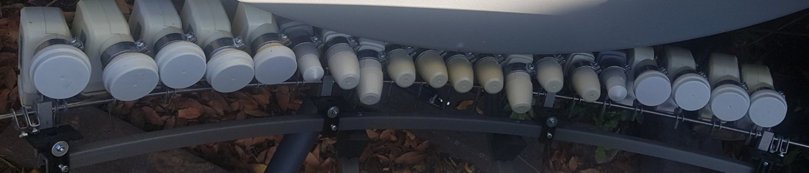

peut-on savoir quels sont les 20 satellites qui peuvent être recus avec ce montage ( 20 LNB)?

Est
42-39-36-33-31,5-28,2-26&25,5-23,5-21,6-19,2-16-13-10&9-7-4,8-3-1,9
Ouest
0.8-3&4&5-7&8-14&15-
Y as de quoi faire
Il manque meme des lnbs pour le coup

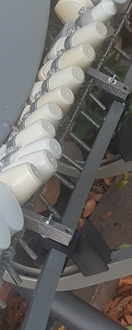

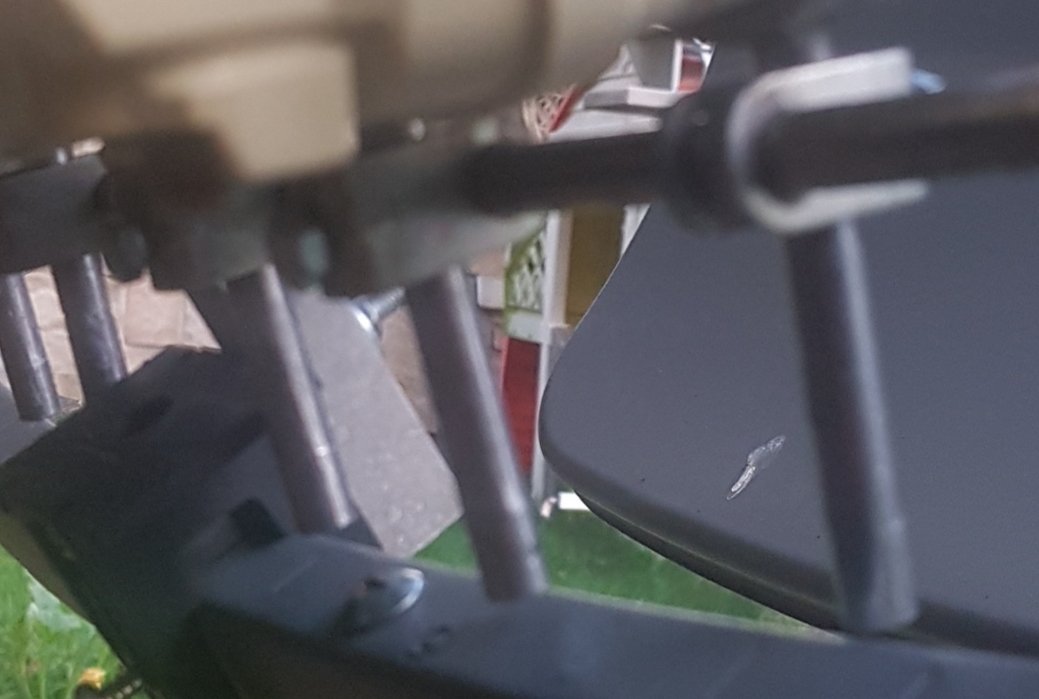

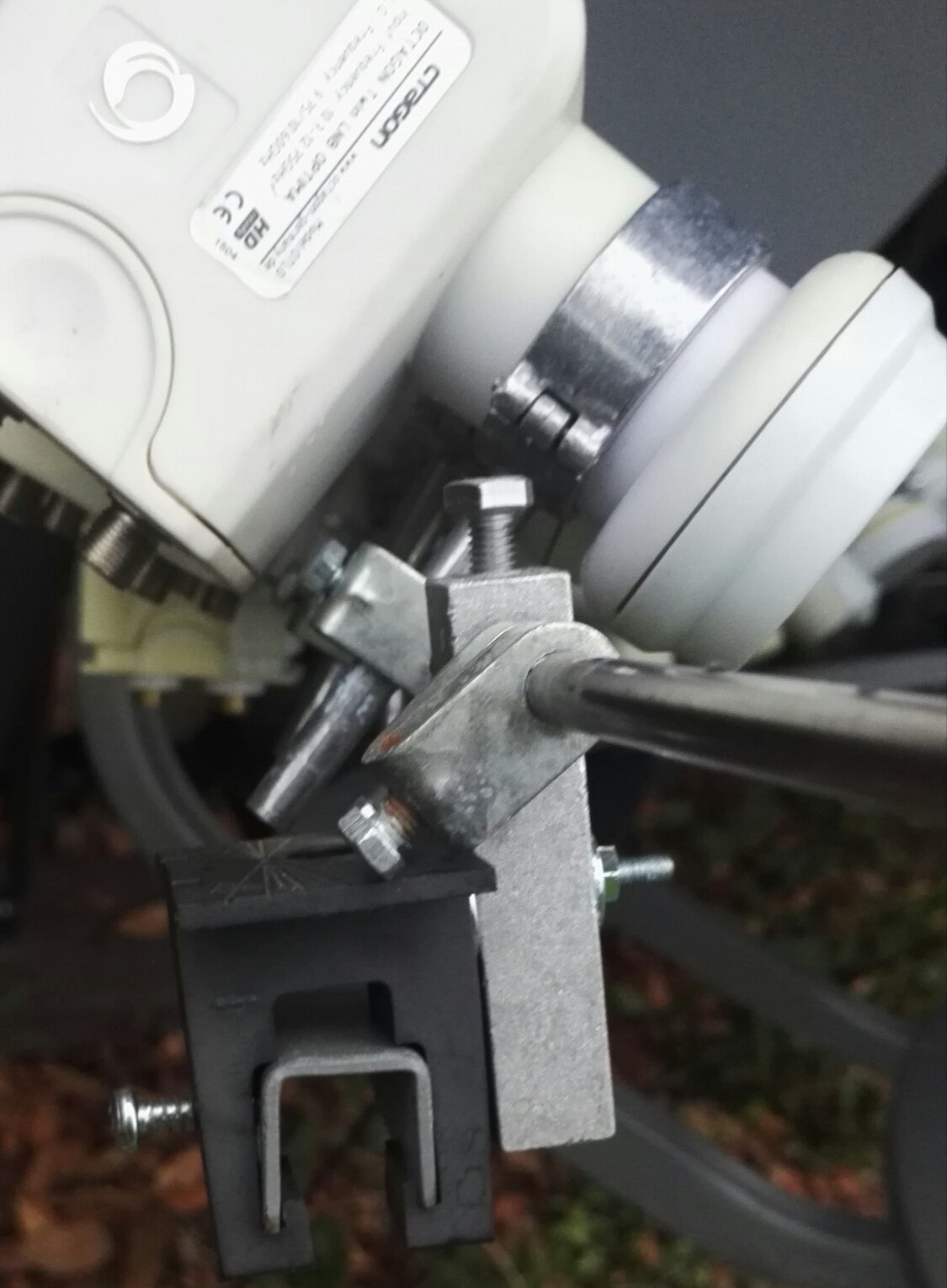

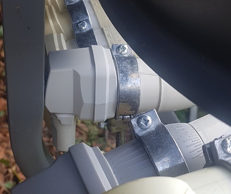

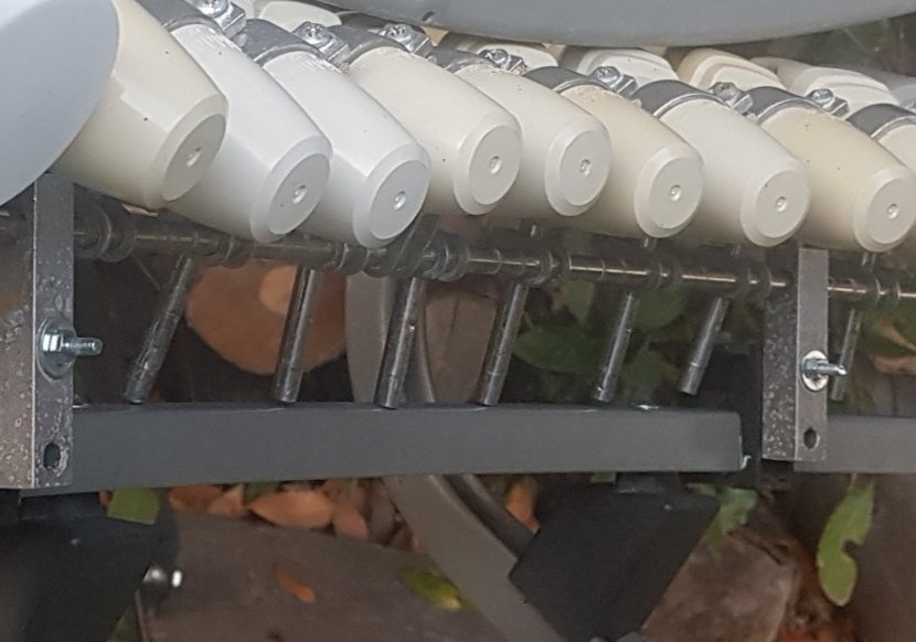

Bon j ai un petite problème RimaNTSS tu avais raison
Regarde
J ai pas assez de place ou assez de recul avec mes lnb qui sont en plus courte
Dans la deuxième photo ont vois que je n ai pas réussi à les remonter comme les autres.
Il vas falloir que je trouve une autre solution pour raprocher mon axe secondaire avec l axe principal.

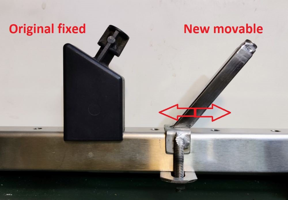

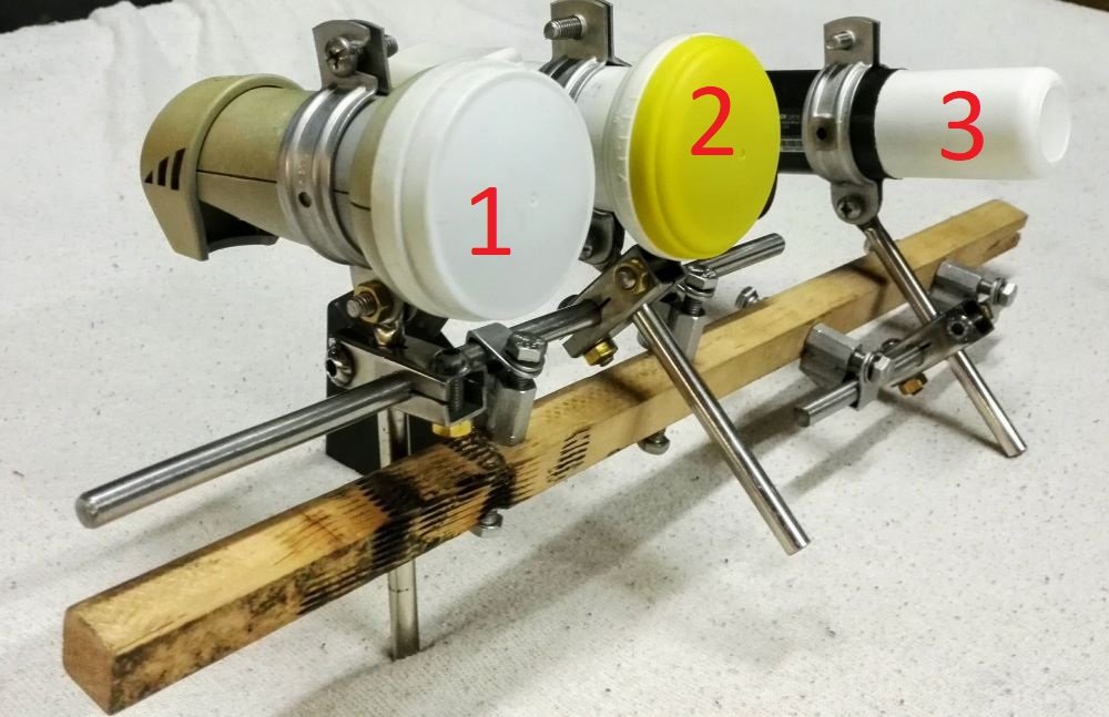

I am always right @misterm007 :D No, just kidding. :)
In fact, there are several ways how to install LNBs on additional (not original) rail. I've tried them all. And, in fact, method #3, when the new rail is installed in front (not on top) of the original rail, is more preferable. Unfortunately, I do not have T90 anymore and can not show you real picture. On the attached picture, the wooden plank represents the original rail of T90.

Voilà l écart en visio entre l axe original et l axe secondaire

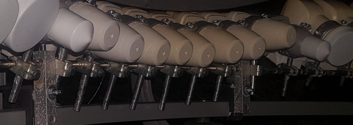

Bonjour et merci pour ta reponse RimaNTSS.
Voilà mon rail en photo comme sa tu comprend mieux.
Solution 3 sur ta photo attention à condition d avoir des supports pliable, ce n'est pas mon cas.
Mes supports bougent dans tout les sens mais il ne se plient pas au centre comme les tiens, je vais essayer de mettre la barre devant, comme ton exemple.
(Par contre je cherche partout des attaches comme les tienne je n'en trouve pas.
Sa m'aurais permis de les metre ou je veux sur mon rail sans démonter.)
Modifié en dernier par misterm007 le jeu. 13 oct. 2022, 22:16, modifié 1 fois.

In fact, I did not think about making movable supports. And I like your idea.
From experience, I would say that the gap between original and new bars should not be bigger than 2cm.
Those fasteners are handmade, so I do not think you can find exactly the same ones anywhere.

Bon encore une fois RimanTSS tu avais raison.
Sa me gêne au centre de la parabole et la barre original aussi
donc cette fois je vais l'nverser vers le bas 180°
Je vais voir si je le laisse devant ou je passe derrière.
Je rajouterai des photos.
Mais je pense que devant sera mieux car derrière pas assez de recul avec les deux supports qui tiennent le deuxième réflecteur me gêne quand je me met derrière.

Bon pas facile à trouver un bon endroit pour la barre secondaire sans que sa me gêne ailleurs.
C est vraie que c est trop haut pour les lnb centrale pas assez d espace pour les faire descendre.

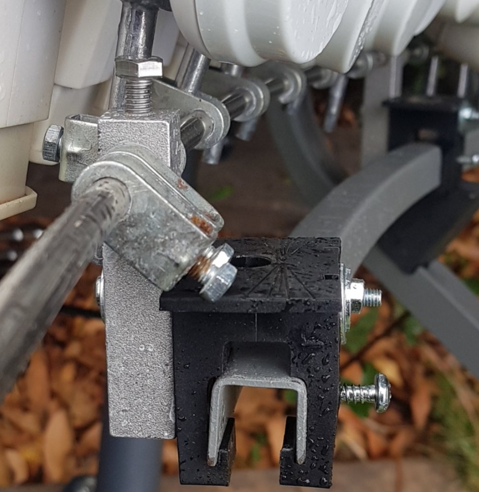

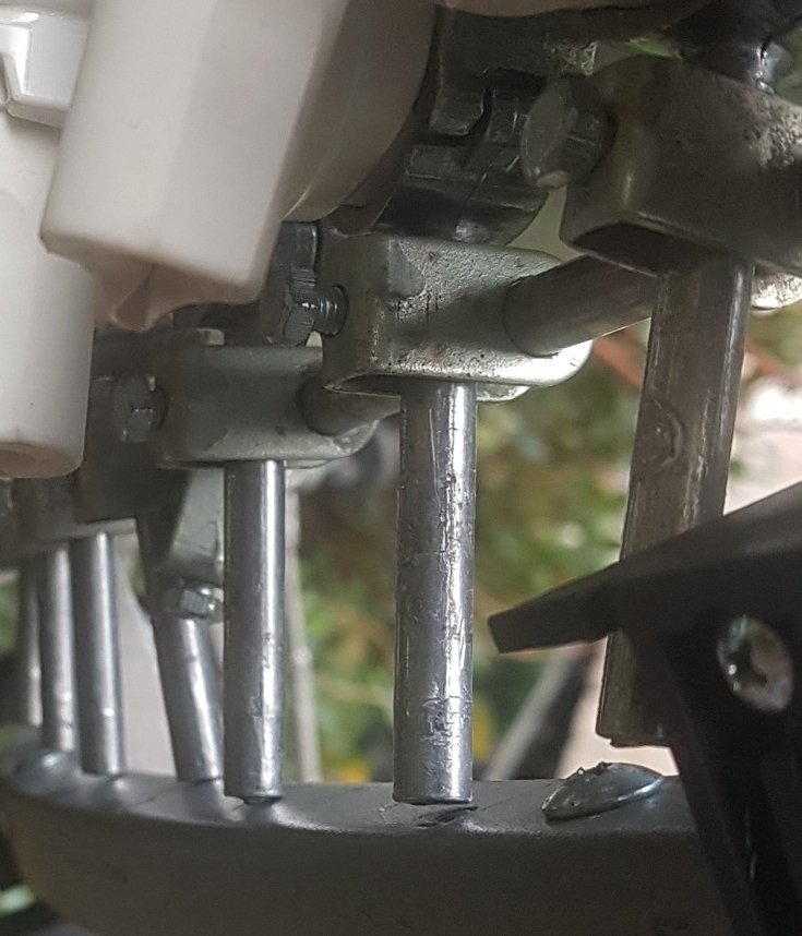

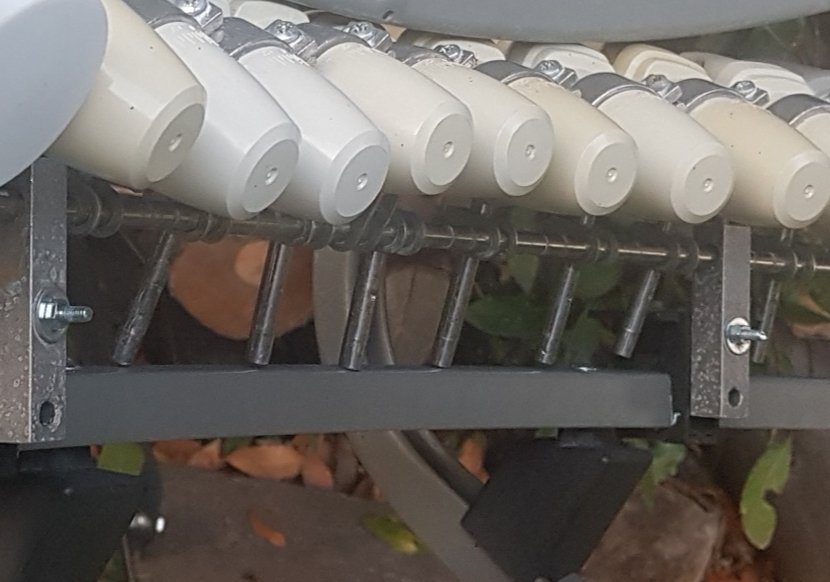

Avant c est comme sa
Du coup j'ai inverser mes attaches vers l'avant pour avoir un peu plus de jeux vers l'avant comme sa.
Ont vois les attaches vers l arrière et ensuite vers l avant.
misterm007
Messages : 69
Enregistré le : dim. 26 août 2018, 15:46
Re: Antennes Toroïdales Wavefrontier T90 / T55

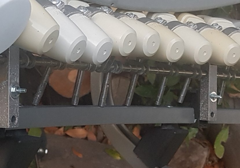

Message par misterm007 »
Voilà le résultat avec les lnb centrale inverser leur attaches vers l avant
Cela ma permis de dégager un peu les lnbs vers l'avant et surtout que leur supports finissaient dessus la barre originale donc sa m'as gener et donc toujours au centre je ne peux pas baisser les lnbs comme c'est trop haut.
Donc je teste et je vois si j'arrive à regler quelque chose
Sinon j'inverserai mes supports en alu vers le bas afin de mettre ma barre secondaire au niveau de ma barre originale. Voir si sa vas pas gener mes attaches.

@misterm007 I see what difficulties you have there :D . Just try to think out of the box. If you can not lower the original rail, just lower and move away the original one. There are 2 plastic original studs, they are in fixed position and they hold the original rail. So, you just need to make new movable studs. And, in your case, you need them shorter. See what I mean?
