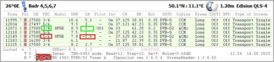

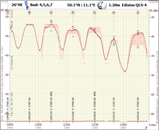

bonjour sam2005,
C'est tout a fait normal .
12073H est en 8PSK 3/4 avec un link margin de 7,9 environ ( nombre de dB minimum pour locker)
12149H est en 8PSK 5/6 avec un link margin de 9,4 environ
Je suis dans même cas que toi encore plus à l'Est que la Moselle, dans la haute-Franconie bien loin du Rhin .
dans mon cas avec 1,20m
