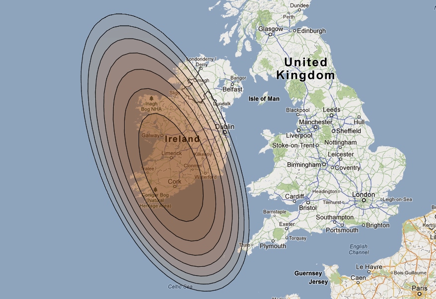

les chaines irlandaises sont absolument impossible à recevoir en France ( même avec des antennes gigantesques)
voir le beam
Pour ce qui est de l'inverto KA KU LNB elle est dans une autre bande de fréquences KA ( D).
elle fonctionne parfaitement pour le 16° Est entre autre , mais si vous n'en avez pas une , il n'y en a plus sur le marché.

Merci stephan94. J'ai vu sur satbeams, c'est le beam dédié Irlande n°24 qui déborde sur une partie de la côte bretonne :D.
Sinon, pour le 16° Est, il faudrait quel diamètre ? J'ai vu les prix de certains LNB Bande KA aux US. Les Norsat tournent autour de 300 $. S'il y'en a qui sont intéressés par des LNB US, je peux en faire amener ici quand la crise sanitaire sera passée ... Celui de Inverto est encore sur leur site ... à voir peut être directement avec leur distributeur sauf s'il est en arrêt de production.
