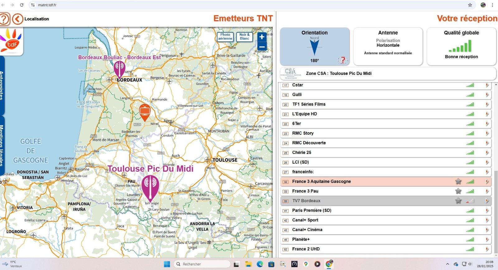

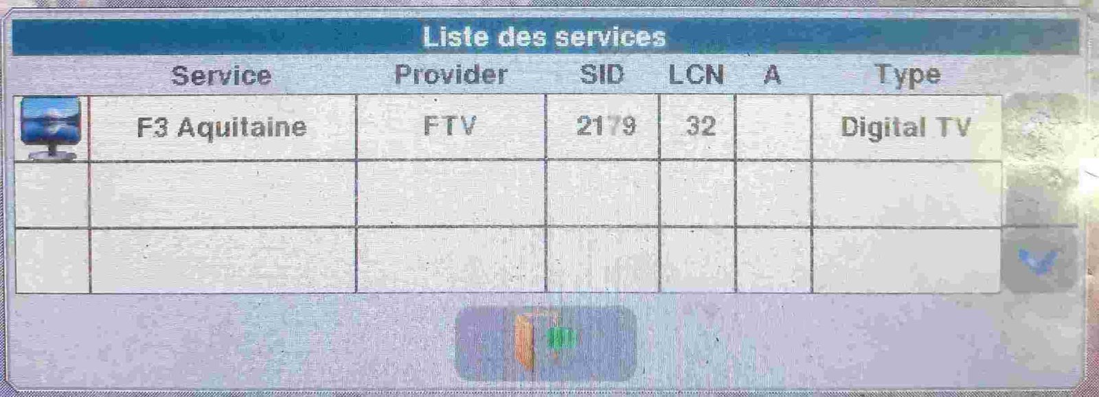

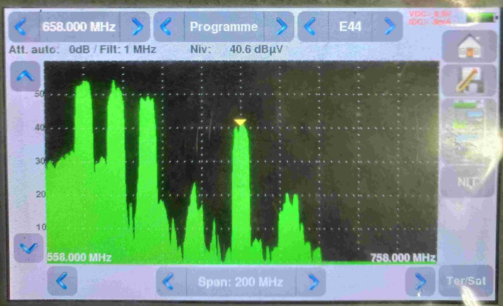

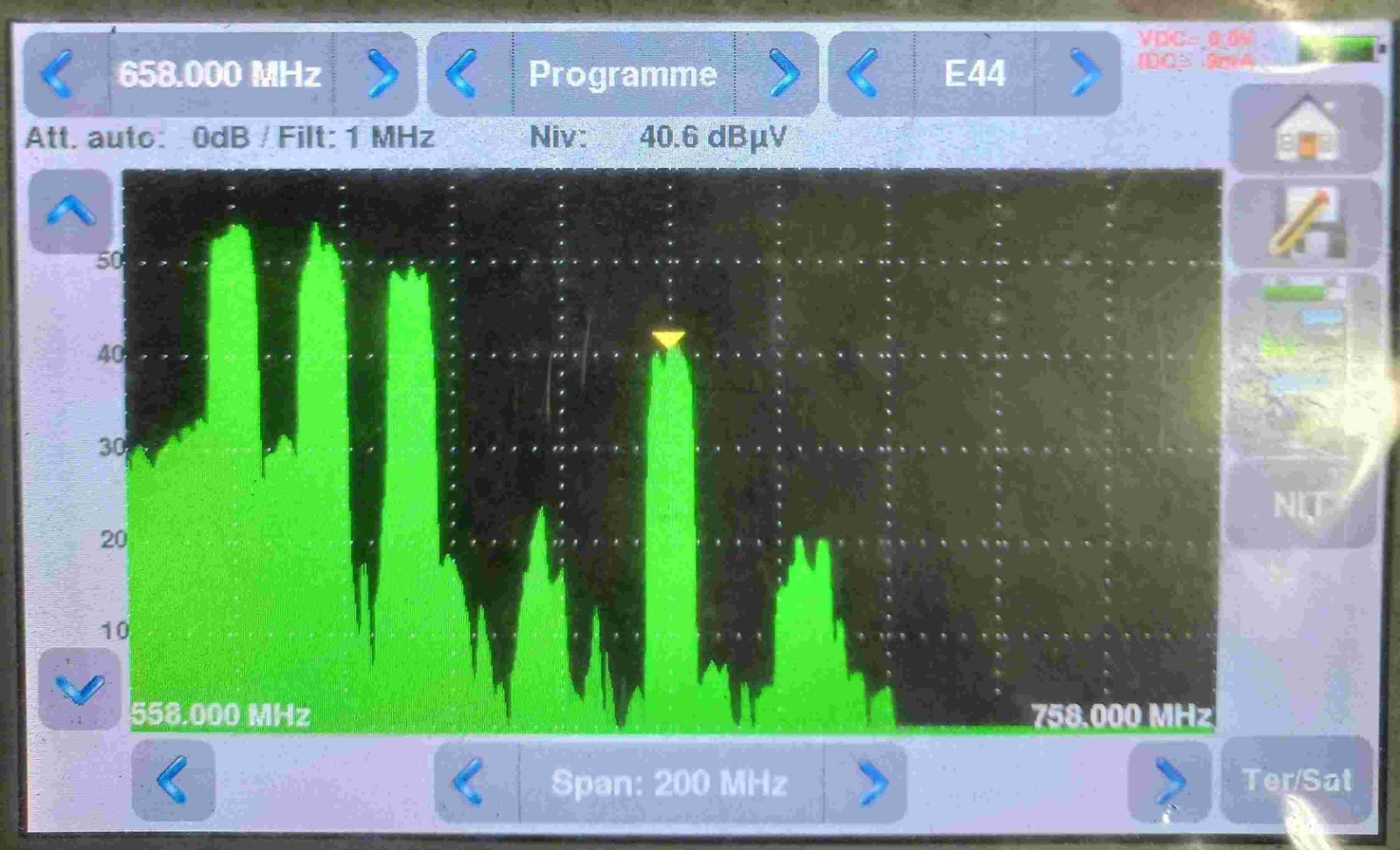

Depuis quelques temps, lorsque j'interviens sur des antennes orientées Pic du Midi (65), j'ai remarqué un 8ème multiplex sur le canal 44 (658 Mhz).
Sur ce canal y est diffusé France3 Aquitaine , avec une LCN en 32, mais sans le reste des chaînes du GR1.
Est-ce que quelqu'un saurait me dire d'où est diffusé ce truc, et accessoirement pour quelle raison gaspiller une fréquence pour une seule chaîne...
Je n'ai pas trouvé d'infos sur le site de TDF, de l'Arcom, et sur le web c'est plutôt flou...
Alors, quelqu'un a une idée ?

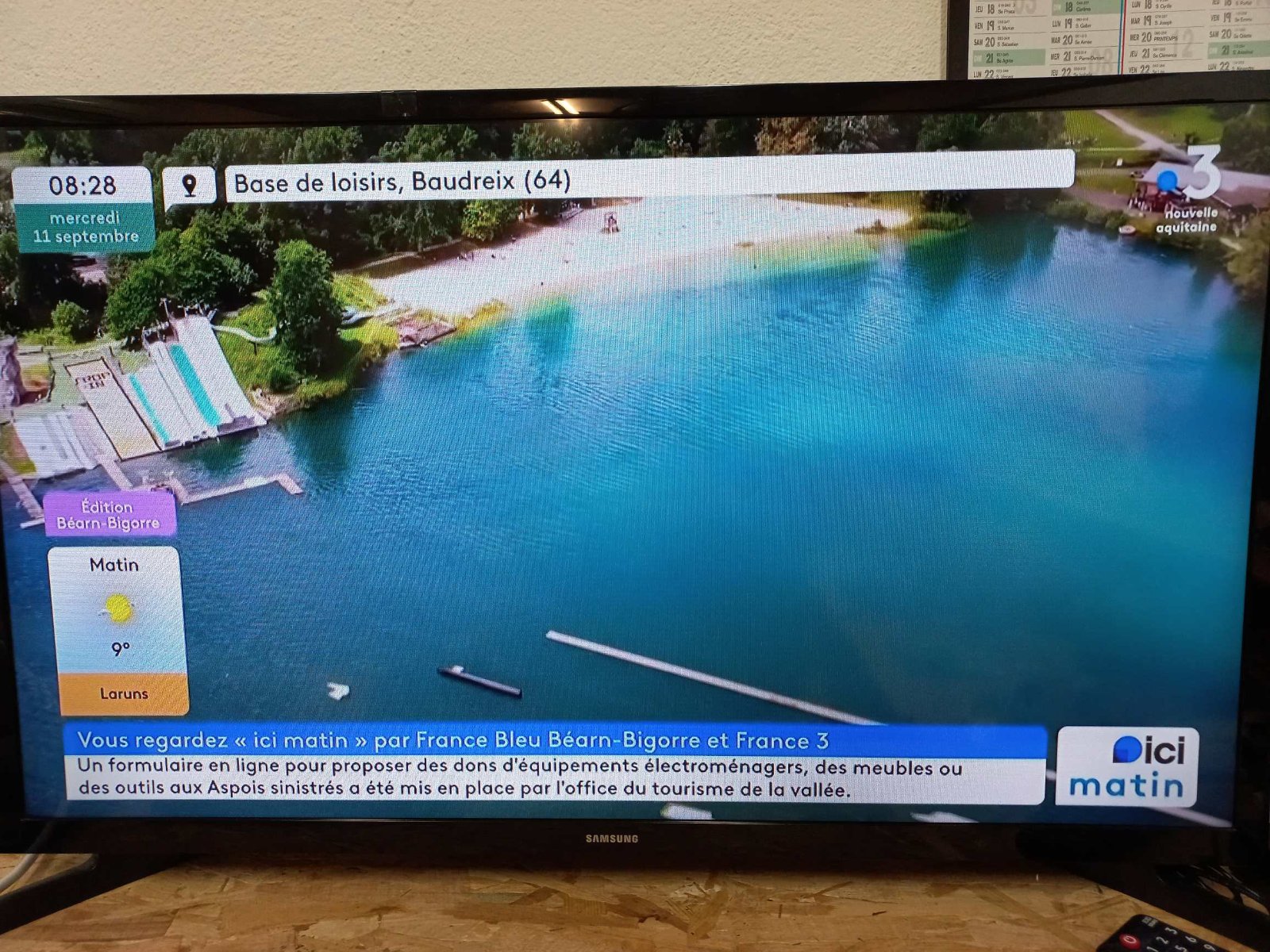

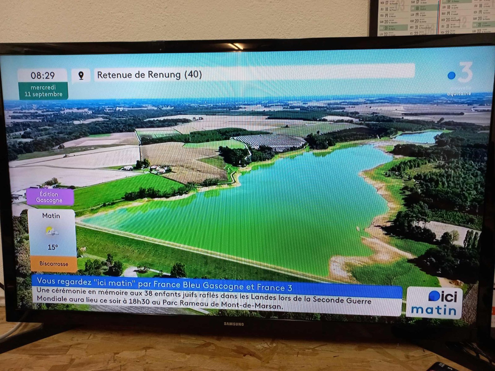

J'ai peut-être un élément de réponse...

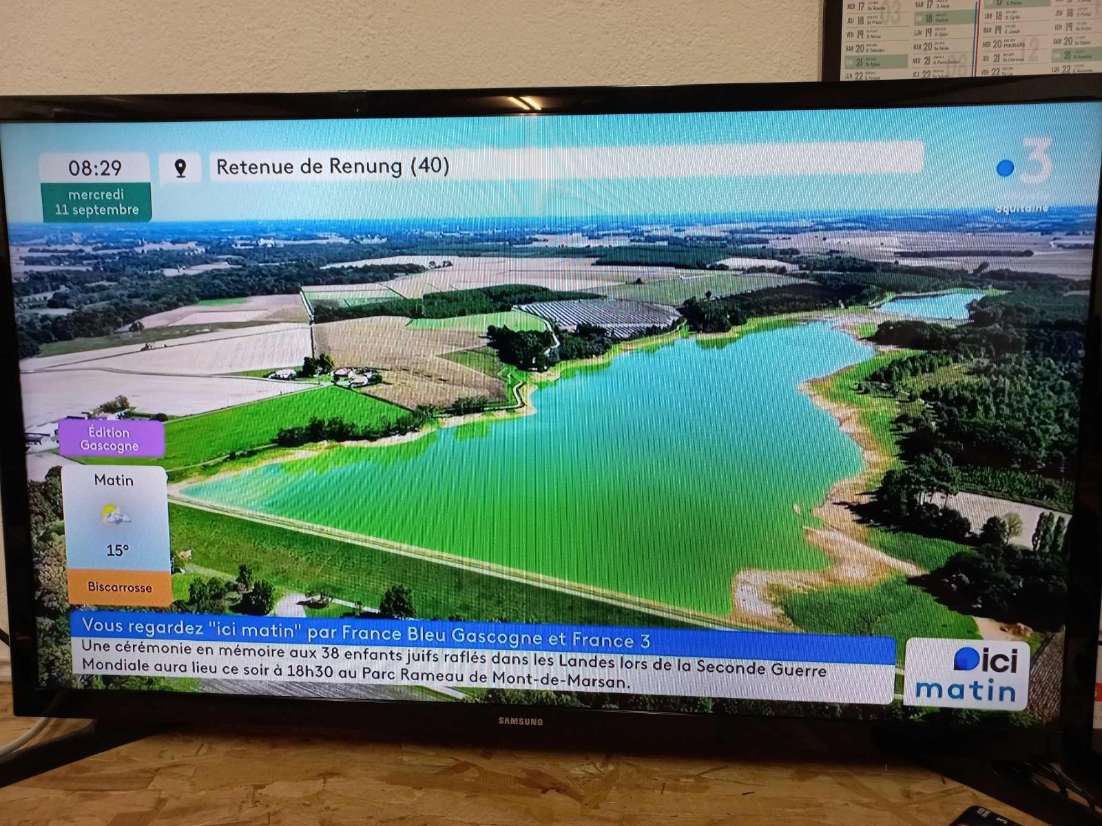

Sur le GR1, c'est F3/France Bleu Béarn-Bigorre qui est diffusé le matin pendant qu'est diffusé, sur l'autre multiplex, F3/France Bleu Gascogne.
Mais pourquoi occuper tout un canal pour une seule déclinaison alors que cela aurait pu s'insérer en lieu et place de Franceô sur le GR1 ?

Il y a toujours eu 2 versions de F3 sur le Pic, et ce depuis le temps de l'analogique.
La différence de ce F3 Aquitaine Gascogne n'est uniquement visible que dans l'émission du matin "Ici matin". Le reste de la journée, c'est le même programme, les mêmes infos régionales...
Je pense, car je n'ai pas pu le vérifier ni sur le terrain ni sur le web encore, que chaque émetteur ( La Rhune, le Bugue ...) a sa propre déclinaison pour l'émission du matin, contentant ainsi chaque département... Sauf le nôtre !

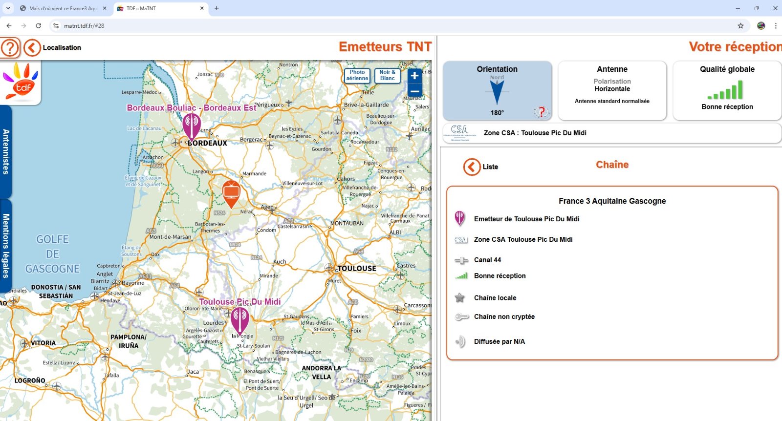

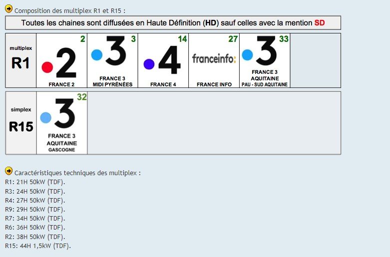

C'est bien officiel, ce simplex ( puisque c'est comme ça qu'il s'appelle ) apparaît dans "Ma TNT".
Diffusé par TDF ( Pic du Midi ) avec une toute "petite" puissance d' 1,5KW ( alors que les autres multiplexes sont balancés avec 50KW chacun ).
Et c'est donc visiblement destiné aux téléspectateurs des Landes ( ...de Gascogne ) puisque ce F3 s'appelle "France3 Aquitaine-Gascogne" et de par sa puissance limitée plus difficile à recevoir au-delà de la Garonne, c''est ce que j'ai pu constater sur le terrain.
Pérenne j'en sais rien, gâchis technique c'est sûr ( une fréquence = une chaîne )... C'est mon point de vue.
