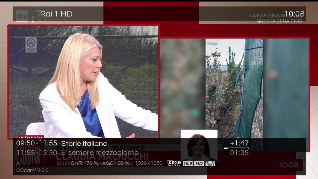

Tutto bene ici aussi (parabole 80cm, avec montage multi lnb IBU Thor Astra Hotbird)
Départements 84/13
