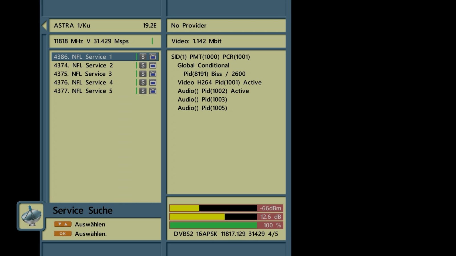

Dans le but de comprendre ce protocole de réception j'ai essayé de capter le 11817 V ASTRA 1 Feed NFL mais absolument rien en réception malgré l application des paramètres cités !!

il faut que le recepteur accepte le 16 APSK .
Mais de toutes facons c'est crypté en BISS , donc il n'y a pas grand chose à voir .
