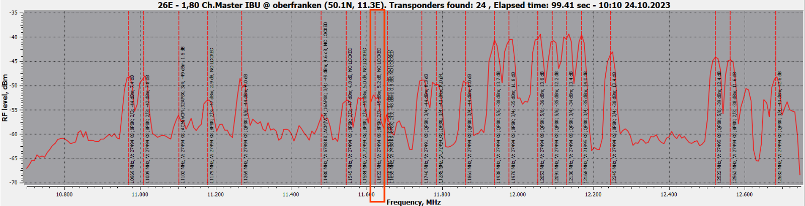

Bonjour ,
Par curiosité J'ai essayé de mon coté de recevoir ces fréquences de Bein sur les positions 8°Ouest et 26°Est.
Cet essai a été fait avec une antenne de 1,80m du nord de la Baviére ( donc franchement très loin de la zone de réception)
J'ai bien les signaux de toutes les fréquences mais le signal n'est pas assez fort pour avoir des images.Par contre
pour le transpondeur 12604 H 27500 sur 8° Ouest la reception est tout a fait possible donc pour vous ( avec des antennes
plus petites cela doir être tout a fait possible)

Stéphane_47320 a écrit : ↑jeu. 26 oct. 2023, 20:38
atmo13 a écrit : ↑mar. 24 oct. 2023, 05:34 Bonjour Stéphan,
Merci pour ton retour, c'est assez encourageant tes résultats sur 8w, si loin de la zone avec une parabole de 100cm =D>
Aucune trace sur Eshail 2 à 25.8e de ton côté ?
Si si... Je remets la capture d'écran :D
Salut,
Je suis pas trop familié avec Ebspro, mais la fréquence 11626 que je vois correspond à Eshail1.
Sur Eshail2 tu as 10730 H DVB 30000 3/4 en "facilement lockable "par exemple

Oui pas de BeIn sur 10730 je sais, c’était juste histoire de voir si Eshail2 apparaissait :wink:

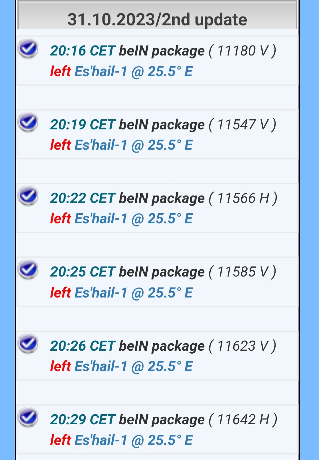

Depuis octobre toutes les fréquences BeIn ont migrées de Eshail1 à Eshail2 , même si quelques fréquences restent pour l’instant sur Eshail1 j’ai bien peur que tout passe par Eshail 2 à terme… Aucune communication de BeIn MENA pour l’instant sur le sujet :roll:
Messages : 54
:Et voilà les BeIN sont tous passés sur Eshail2 :cry:
