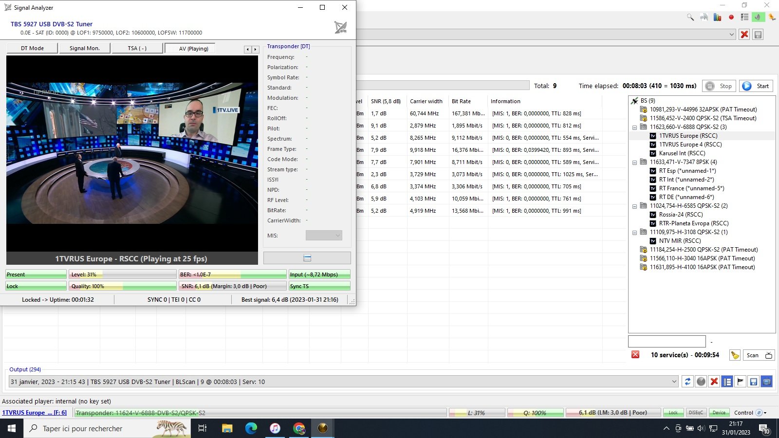

Nouvel arrivant sur le forum, je cherche désespérément à configurer ma parabole pour pointer sur ce satellite. J'avais initialement une "parabole" plate Strong, loin de moi l'idée de penser que c'était une super parabole, mais étant en appartement c'est assez difficile d'avoir mieux. J'avais tenté avec beaucoup de difficulté de la régler. J'ai néanmoins réussi à avoir quelques chaînes 5 ou 6. Lorsque je regardais la description du signal je suis dans la zone ou si je ne me trompe pas on doit pouvoir réceptionner avec une parabole de 50cm min.
Comme cette parabole était relativement vieille et un eu abimé par le temps, j'ai supposé que c'était pour que cela que je n'arrivais pas à avoir plus de 6 chaînes. J'ai décidé d'acheter une parabole de 90cm, je n'ai pas acheté une parabole haut de gamme, ne sachant pas si cela allait fonctionner, j'ai donc pris une Schwaiger de 90cm. Malheureusement je ne capte toujours pas plus de transponder toujours les 2 mêmes : 11025 et 11633. Je ne comprends donc pas pourquoi cela ne fonctionne pas. De plus je prends un peu peur avec vos messages car vous dites avoir des paraboles de 120cm et en apparte je ne pourrais jamais
. Pourriez-vous m'aider et me dire ce que je devrais utiliser ?
D'avance merci de votre aide.

Bonjour Stéphane_47320,
Merci pour votre réponse cela m'a permis de reconfigurer mes transpondeurs, j'ai ainsi les mêmes transpondeurs. J'ai réussi à en capter un de plus le 11653.
Cordialement,
Cordialement,

J'ai de nouveau un soucis avec ma parabole, alors que cela fonctionnait relativement bien, je n'arrive plus à avoir une qualité de signal au delà de 23% et qui plus est, le signal saute en permanence. Ma parabole n'a pas subit de dégâts, et j'ai tenté de la regler mais cela ne change rien.
D'où pourrait provenir mon soucis ? je suppose un obstacle devant chez moi, mais je reste normalement relativement assez haut et loin de ce dernier ( construction d'immeuble)
A tout hasard auriez-vous les fréquences à jour des transpondeur ?
D'avance merci pour votre aide.
