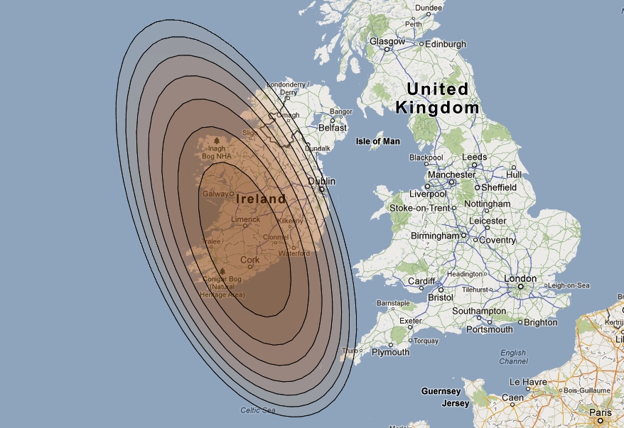

Bonjour ,
les chaines irlandaises sont absolument impossible à recevoir en France ( même avec des antennes gigantesques)
voir le beam

Merci stephan94. J'ai vu sur satbeams, c'est le beam dédié Irlande n°24 qui déborde sur une partie de la côte bretonne
