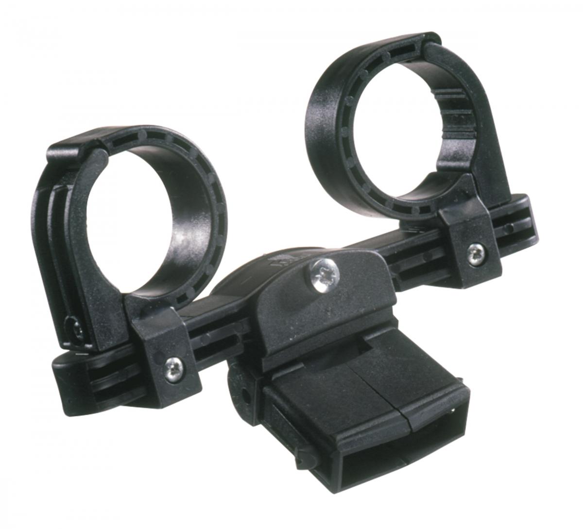

Bonjour, je viens de changer mon support 2 lnb cassé par un nouveau (voir photo), j'ai remplacé mes têtes hotbird et astra que j'ai réglé avec la même polarité que sur l'ancien support avec les 6 degrés d'écart entre les 2, mais j'ai constaté qu'avec le nouveau support les tête étaient plus basse car l'ancien support avait un socle de base plus épais (+_1 demi cm), de ce fait avec les mêmes réglages les tetes étaient 1/2 cm plus haut avec l'ancien support
Du coup maintenant je n'ai plus de signal ni sur astra ni sur hotbird.
Dois je compenser avec l'inclinaison du la parabole (sans modifier l'azimut il me semble)???
Merci pour vos suggestions
Re: Changement de Support pour 2 lnb et perte de signal
Bonjour...je t'ai dis ce qu'il te faut...6 degrés mais avec un support spécialement dédié pour avoir la bonne élévation de chaque position !
http://img110.xooimage.com/files/4/d/0/ ... 3f9481.png le principe !
