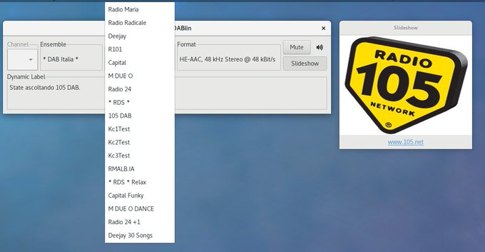

Ajout de la réception de DAB sur le 12.5W (12518 H 2541) PID 777 et 1025 avec tsniv2ni:

Ajout du 3E (12734 V 16747) pid 1010 toujours avec tsniv2ni:
