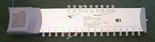

oui , le multiswitch est recommandé maintenant
d'autant qu'il en existe avec sortie de passage des 4 ou 8 entrées
pour en mettre en cascade autant que nécessaire pour une centaine
d'appartement par exemple
