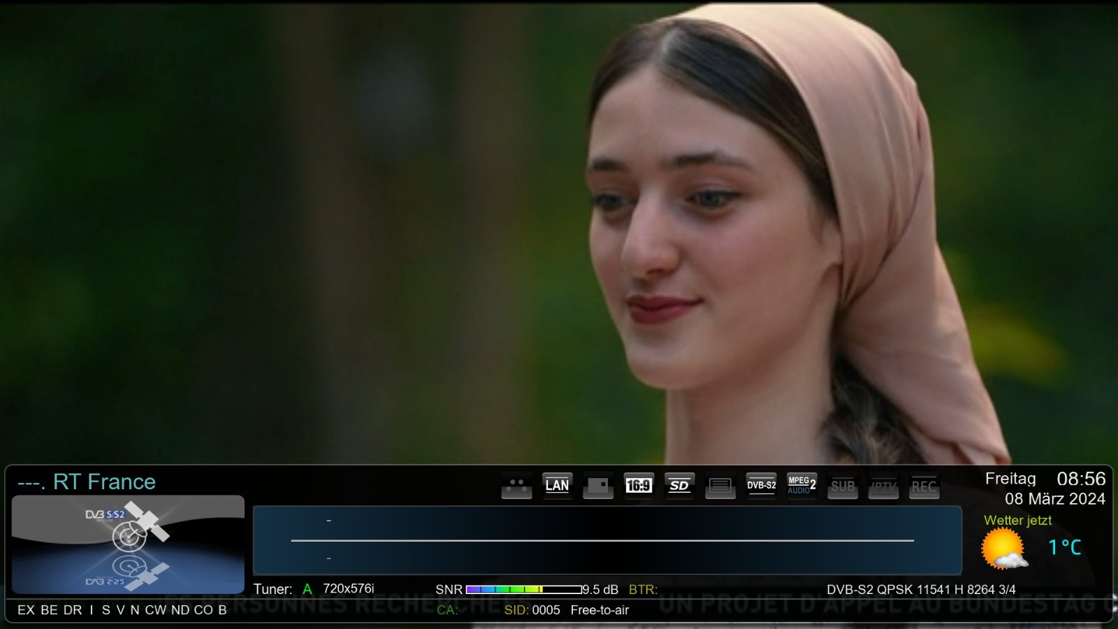

bluesatel a écrit : jeu. 07 mars 2024, 20:42 Il ne reste plus qu'un RT france sur Express AM8, :-" 14° ouest sur le transp 11541, H, 8264 mais le hic c'est avec un faisceau ku fixed 2 et je ne suis pas dans la bonne zone (normandie) raté donc (pas de signal au récepteur)
mais même celui-ci je me demande si c'est encore valable
C'est encore valable
la chaine fonctionne sans problème

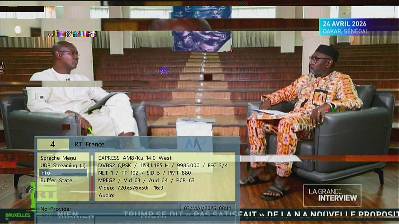

Re: RT france c'est fini sur express am6, 53°ouest
Du Nord de la Bavière ( juste hors limite du beam officiel du AM8 14°Ouest) c'est plus que limite avec une 1,20 Laminas motorisée ( par beau temps)
avec 3,8 dB.
