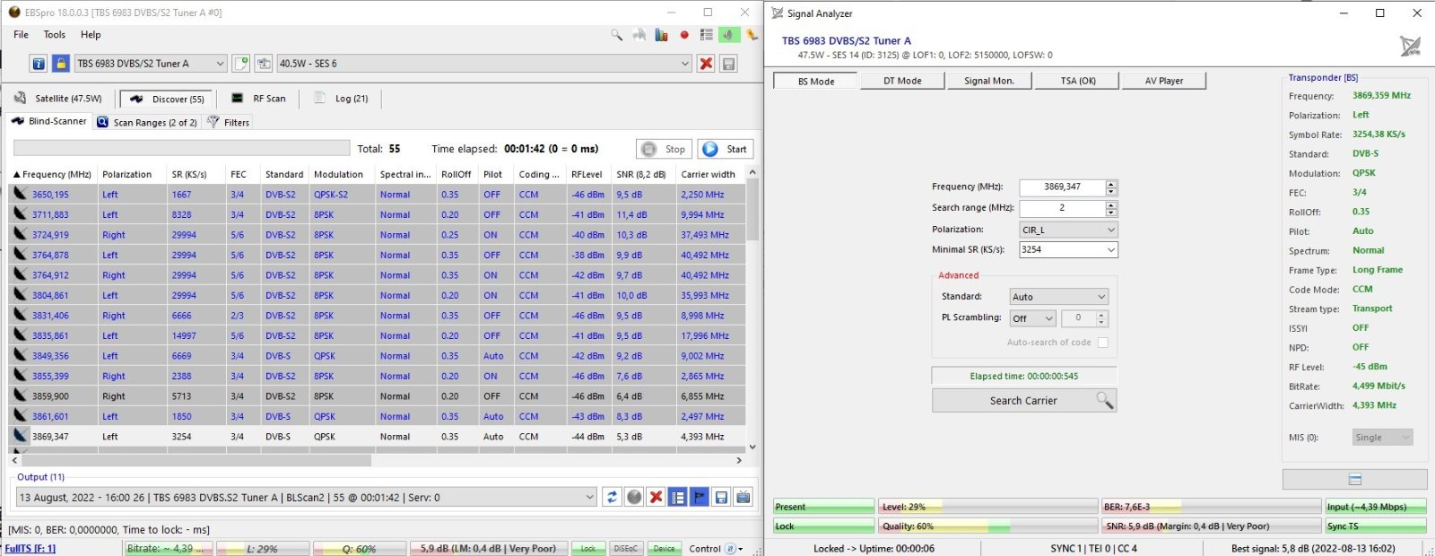

Bien le Bonjour tout le monde,
Après un très long moment de break ( mon dieu que le temps passe vite :) ) j'ai eu l'occasion de récupérer un antenne d'1m10, j'ai donc démonté la mienne et remonté celle là à bout de bras... j'avais oublié que c'était complexe sur un escabeau, bref après quelques heures, j'ai réussi à avoir un bon arc et de bonnes surprises, le faisceau Est de TurkSat avec près de 9db..... j'avais réglé cela avec EBS Pro via le téléphone ( très bonne application en passant ..) maintenant que tout est fait, je pense que mon logiciel ne doit pas être bien configuré car j'ai des fréquences farfelues ( colonne de droite sur la capture d'écran) , je 0 db sur le rf scan mais 18.2db sur la barre de bas.... si quelqu'un ( si quelqu'un est encore actif ici ) peut mon trouver le hic....Sinon AntAdjust n'existe plus ? je ne trouve plus du tout sur le net ....
Et quand je fais un scan via Discover ( l'onglet ) , il me cherche quelques secondes et après il stop net en ne trouvant rien.....

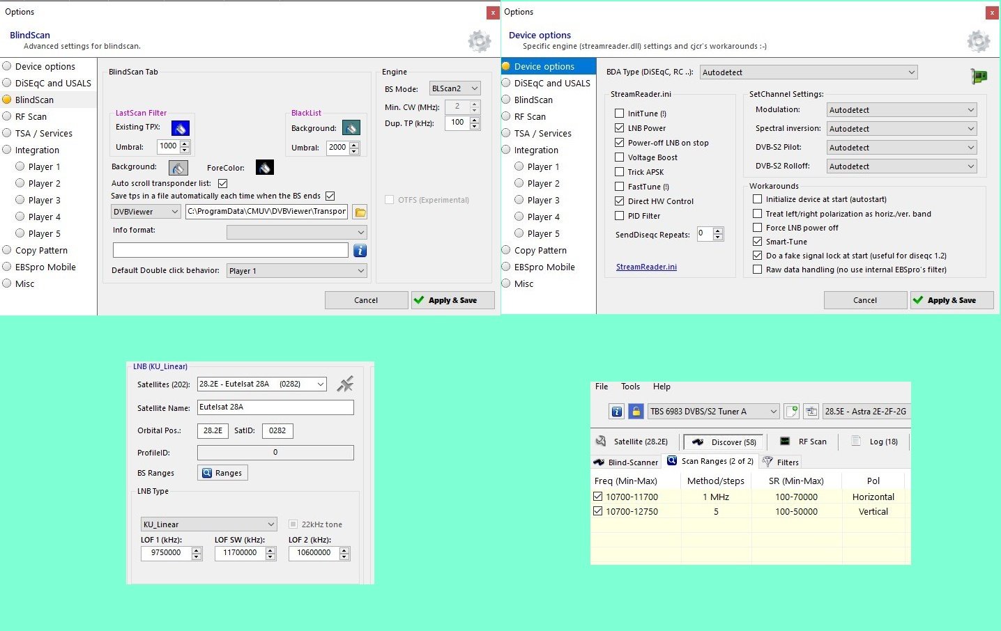

Bonjour ,
je ne me sert jamais du spectrum pour trouver les fréquences, j'utilise toujours le blindscan .
etant actuellement en bande C , je viens de faire un essai , chez moi avec la version 18.0.0.3 pas de problème.
Mais je sais que quelques personnes on eu ce genre de difficultés et théoriquement ce " bug" etait réglé.
par contre comme dit au début , jamais le spectrum .
en regardant ton tableau , il y a plein de choses qui coincent, les résultats donnés n'ont rien a voir
avec la réalité
je vient d'aller sur le 28°2 Est , chez moi tout est OK avec cette fréquence.
Regardes un peu les différents réglages qui fonctionnent chez moi et essayes de faire de même .
bon courage.

Bonjour Stephan94, content de te revoir,
Tu as raison, ça marche beaucoup mieux comme ça , merci bien
