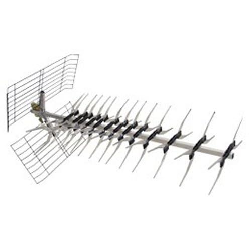

Antenne dite " réception moyenne "
http://ecx.images-amazon.com/images/I/4 ... SS500_.jpg
Exploitation possible jusqu'à 52 dBµV/m. Gain max 15 dBi .
Antenne dite" réception très difficile " genre Triple nappe UHF à gain très élevé, 19.5 dBi max:
http://www.televes.com/fotos/1597.jpg
Exploitation possible dans les champs < 52 dBµV/m, probable jusqu'à 48 dBµV/m.
