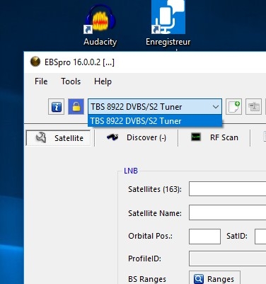

Je viens d'installer EBSPro et ma carte est reconnue après toute la procédure décrite pus haut. Elle n'apparait plus comme "non reconnue" dans le gestionnaire de périphériques. Je ne redémarre plus mon PC pour garder la carte reconnue, le temps que vous puissiez m'aider à avancer. Merci encore. :D :D :D
Voici une capture de ce que j'obtiens dans EBSPro.

Donc tout va bien
EBSPro voit la carte donc cela fonctionne.
